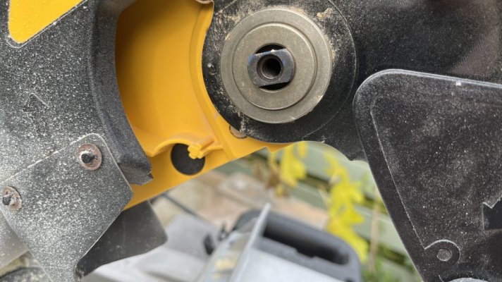

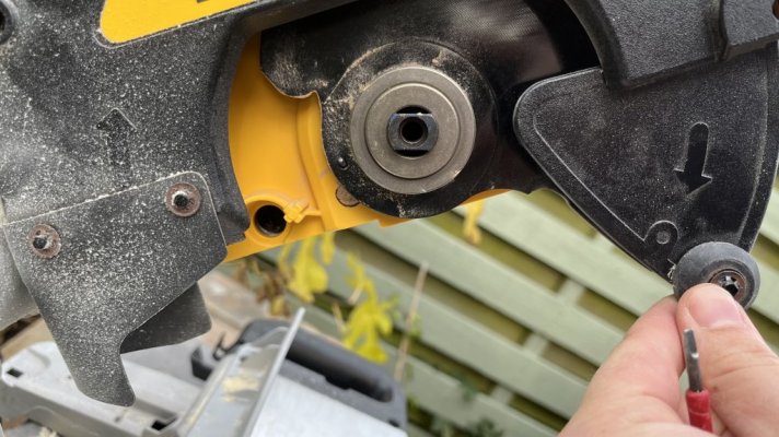

Achter het blad zit een zwarte dop waarachter een stelschroef verstopt zit. Deze een paar graden aangedraaid hielp gigantisch.
Zou je mss een foto(s) kunnen plaatsen daarvan?
En wat doet dit stelschroefje dan precies?
Tnx!

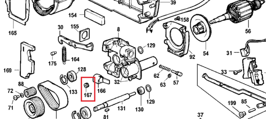

In de exploded view / onderdelen tekening is het dit schroefje. Schijnbaar is het dus een na-te-stellen systeem en klemt deze schroef op de onderste van de twee geleiders. Ik zal dit weekend wel even m'n blad demonteren om een fototje te maken
    390,2 KB · Weergaven: 120

Bas, deze stelschroef is echt alleen voor de onderste geleider. Of en hoe de bovenste na te stellen is weet ik niet.
