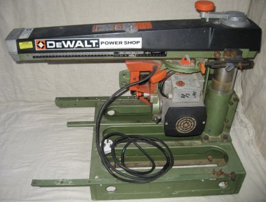

Al enige tijd in mijn bezit, alles netjes afgesteld en vind het op zich een superhandige veelzijdige machine
Je kunt er ongeveer 38 cm mee afkorten, en goed haaks afgesteld hetgeen op zich niet zo moeilijk is levert dat prima resultaten op
Eenmaal aan het werk ermee kreeg ik varierende resultaten dus op onderzoek uit
Blijkt als je de zaag naar je toe trekt dat je hem 2 a 3 mm heen en weer kunt halen, daar word ik niet blij van.
Je hebt natuurlijk wat nokje welke in een inkeping valt en dan blokkeer je dat, geprobeert met een papiertje de eventuele ( slijtage ) ruimte te vullen.
Dit was niet de oplossing, alles wat ik kan vinden stevig aangedraait maar probleem blijft
Wie weet raad , hoe een fijne machine ik het ook vind, haaks moet wel haaks zijn anders heb je er niks aan grrrrr

Het kan zijn dat de hele paal heen en weer kan in de voet. Het glimmende gedeelte wordt door een spie in de voet op zijn plaats gehouden. Deze krijgt soms wat speling waardoor je de hele bovenkant in de voet heen en weer kan bewegen.

Volgens mij kan je het tapse vergrendelblokje verstellen. Ik heb een wat oudere uitvoering uit 1956 maar die werkt nog perfekt.

Om het asje waar de blokkering mee bediend wordt, zit aan beide zijden een contramoer, deze losdraaien en daarna de hulsmoer aandraaien.
Wat ook kan is dat er rommel in de uitsparing voor de nok zit, die kan dan niet ver genoeg erin, wat speling tot gevolg heeft.

Het blijken 2 schroefjes aan de achterkant te zijn, als je deze te hard aandraait kun je hoog laag niet meer verstellen of heel zwaar, te los en je hebt speling, vreemde constructie maar goed de speling is er uit gelukkig. Ik draai ze nu gewoon stevig aan en als ik hoog laag verstellen moet even lossen kleine moeite. bedankt voor het meedenken allemaal.
