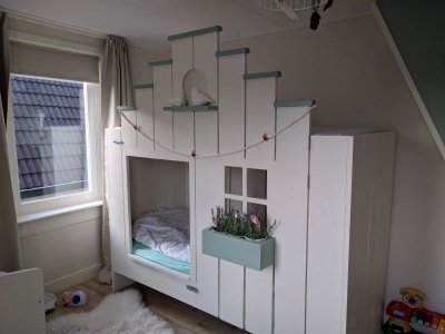

Heb je misschien meer foto's van je mooie speelhuisje?
Wilde zoiets maken voor mijn dochtertje, die van jou ziet er gaaf uit.
Gr Danny
Zky
8 feb 2016
355
41
Vorden
www.damkothoutwerken.nl

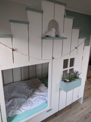

Ja die heb ik zeker wel :)
Voorkant kan open zodat je het bed kan opmaken. Daar heb ik nu even geen foto van. Deze is afgekeken van het vogelhuis bed van Saartje Prum.

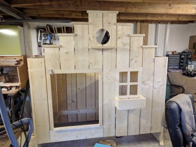

Stoer gemaakt man.staat me nog heel wat te wachten als beginner.
Mijn dochter word in december 2, wacht er nog eventjes mee en dan wil ik graag zoiets maken.
Is dit gewoon steiger/vurenhout?
Zky
8 feb 2016
355
41
Vorden
Die van ons is net 2 en met de 2e onderweg werd het hoog tijd voor een ander bed voor haar.
Ik heb hier gewoon ruw steigerhout gebruikt inderdaad. Geschaafd is duurder maar scheelt je wel een heleboel schuren :p
Of je moet het zelf gaan schaven natuurlijk

Keurig man, mijn kleine dame slaapt nog in de ledikant, maar over een jaartje ofzo word het tijd.
Stom vraagje, maar heb je hem gemaakt in je hok, en dan in onderdelen bovrn in haar kamer opgebouwd?
Zky
8 feb 2016
355
41
Vorden
Ja hij bestaat uit 5 delen in totaal. Een voorkant, 2 zijkanten, achterkant en een deur. Was even een gesjouw maar het is gelukt :)
