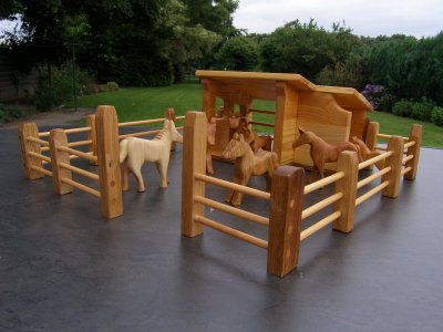

Dit keer wordt het een paardenwei in viervoud.
Het project is te verdelen in drie delen: De stal, de wei (omheining) en de paarden.

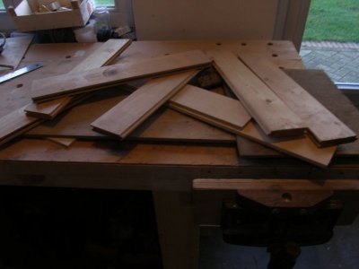

De stukken vloerplank zijn niet breed genoeg om daar de wandjes van de stal van te maken. Daarom eerst planken aaneen lijmen.

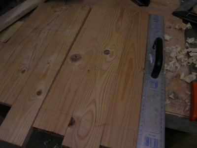

Elke samenstel van 3 stukken vloerplank is genoeg voor de wandjes van twee stalletjes. Hier is alles al uitgetekend.
De uitwendige vormen van de wandjes uitgezaagd met de lintzaag en daarna zijn de wandjes met de Stanley nr 4 gevlakt. De raampjes uitgezaagd met een Ferm figuurzaag die ik in 1993 heb aangeschaft, maar die indertijd meer door de kinderen is gebruikt dan door mijzelf.

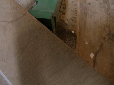

Ik heb een plaat triplex die groot genoeg is voor twee van de daken. Deze triplex is erg gevoelig voor uitbreeksels langs de zaaglijn. Daarom heb ik op de plaats van de zaaglijn wat schilderstape geplakt. Zowel onder als boven.
En hier dan het resultaat: netjes gezaagd met de figuurzaag.

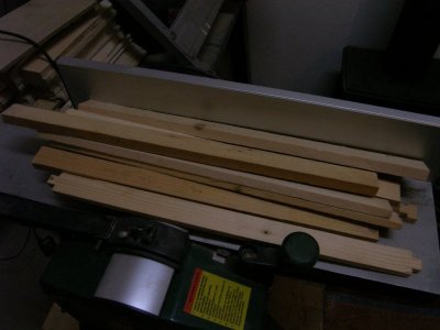

De twee andere daken worden gemaakt van latjes. Ben benieuwd of iemand herkent wat het eigenlijke doel was van deze latten.
De latjes eerst op volle lengte met het vlak-vandikte-bankje op maat gemaakt en opgefrist en daarna de best bruikbare stukken er uit gezaagd.

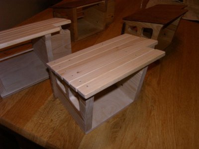

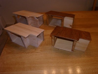

Hier zijn de stalletjes in elkaar gezet. De stalletjes met triplex daken staan al in de lijnolie. Het grote deel van de stal is voor de paarden, het kleine dient (in mijn fantasie) als stro-berging. De achterwand van elke stal bestaat uit drie stangen, gemaakt van beuken 6 mm rond. Dat rondhout is het enige gekochte materiaal van het hele project.

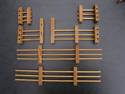

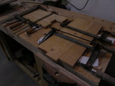

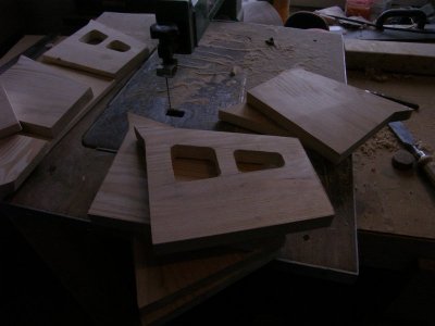

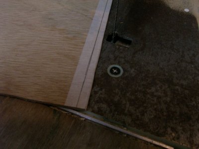

Aan de achterkant van de stalletjes zien jullie twee verticale latjes met drie gaatjes. Dat is de bevestiging voor de afneembare en demontabele omheining.
