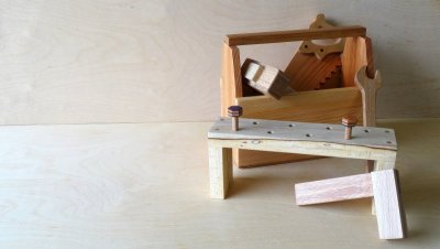

Hallo allen!
Ik heb weer een nieuw werkstukje klaar :).
Dit keer houten speelgoed gereedschap.
Er komt een tweede filmpje waarin ik een andere hamer maak, nog wat ander gereedschap en een gereedschapskistje.
Groetjes Jolien!
Mooi kinder gereedschap Jolien, maar de hamer zou ik toch anders maken, het langshout van de hamer zelf zal gaan breken dat is het zwakke punt van de hamer. Als je de hamer gewoon in gesteeld had was het minder werk, beter en ook nog mooier geweest, dit is als opbouwende kritiek bedoeld Jolien.

Dankjewel Pel. Was er zelf ook al achtergekomen :), daarmee schrijf ik ook dat er nog een andere hamer komt. Net zoals jij hem beschrijft.

Leuk uitgevoerd en bedacht weer!
Dat probleem met die hamer is op te lossen, door in de hamerkop aan twee kanten een sleuf te frezen en wat langshout te lijmen.
Bv in een andere kleur. Staat nog leuk ook.

Dat is weer een leuk project. Maar door het gereedschap 1:1 te kopieëren geef je de kinderen het gevoel met grote mensen gereedschap bezig te zijn. En nu moeten de papa's/mama's hun gereedschapkist goed in de gaten houden.
Mocht één van de kinderen vragen waarom de bek van de sleutel scheef staat dan kun je vertellen dat het 15 graden is. Als je met de sleutel geen ruimte hebt om een voldoende grote slag te maken om de bek op de volgende facet van het zeskant te zetten dan kun je de sleutel omdraaien en verder gaan. Je moet wel minimaal een slag van 15 graden kunnen maken om een zeskant te verdraaien.
Nu ben je die wijsneuzen een stap voor. ;)
