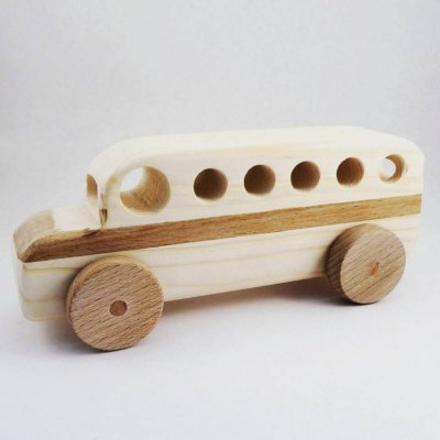

Dag allemaal!
De start voor het nieuwe jaar is gemaakt!
Het eerste ontwerp is gemaakt en dus klaar om in productie te gaan!
Dit jaar ga ik de aantallen van het speelgoed (per model) verkleinen vermoed ik, om het interessanter te houden. Steeds hetzelfde is nogal saai heb ik vorig jaar ondervonden haha.
Met de lintzaag van Makita gemaakt uiteraard!

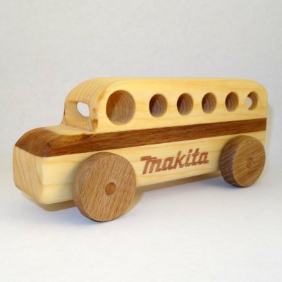

Ook eentje naar Makita als bedankje gestuurd samen met Belgische pralines:

@Sam: Nee het is niet met de lasercutter gedaan, maar uitgeprint met een laserjet printer en dan zo op het hout overgebracht met aceton.
Zo zien de bussen er in België inderdaad niet uit nee, maar maakt ook niet uit he :). Is gebaseerd op een oude Amerikaanse schoolbus.

met aceton? Die truc ken ik nog niet precies... Ik zet mijn afbeeldingen tot nu toe altijd over met een acryl gel, wat nogal een delicaat werkje is... dus als dat met aceton sneller en beter kan... hoe werkt het precies?
Gaat de aceton zorgen dat de afbeelding erin gebrand wordt? Of lost die de inkt van het papier af ofzo?

Ja het is zeker een simpele methode!
Geleerd van deze man: https://www.youtube.com/watch?v=65XAs6AvN9Q
Ik heb het met nagellakremover gedaan, met aceton in. En bij mij kwamen de nerven hier nogal door naar boven. Waarschijnlijk ook omdat het dennenhout was, misschien dat het bij hardhout minder is. Of misschien eerst nat maken en dan terug opschuren en dan pas met aceton werken. Daar ben ik nog niet helemaal uit hoe dat te verhelpen is.
