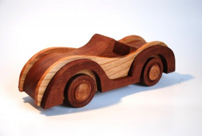

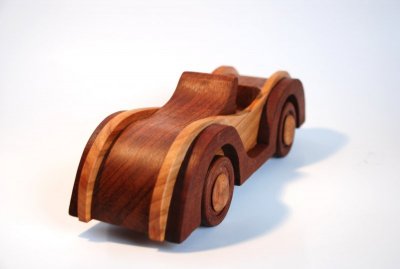

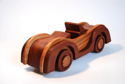

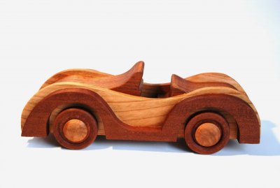

Een collega van me vriendin is bevallen van een jongetje en als kraamcadeautje heb ik een speelgoed auto gemaakt van hout. Wielen kunnen draaien en zijn vast gezet door op de draaibank de wieldoppen te maken met een pinnetje er aan vast van 7 mm die door het wiel gaat en in het frame van de auto is gelijmd. De auto is gemaakt van twee soorten mahonie en kersen hout. het geheel is afgewerkt met walnotenolie.

@ Dopeling, achteraf gezien had ik het autootje misschien beter kunnen lakken i.p.v. de walnotenolie maar dat gaat nu niet meer lukken.
@ Raymond, Ik denk dat ik tussen de 3 en vier uur bezig ben geweest met deze auto, maar dat komt vooral door dat ik met de hand moest schuren.
Gr Marco
