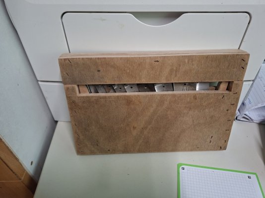

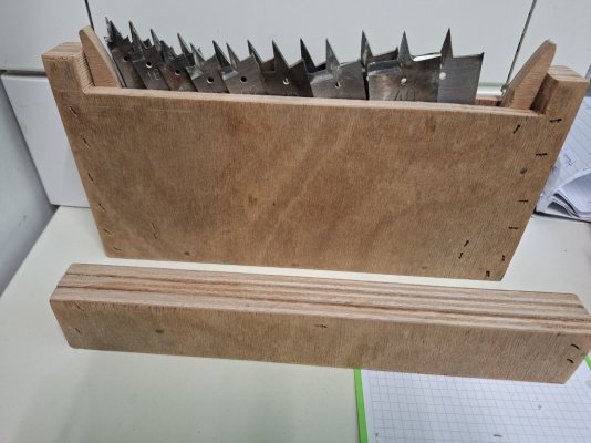

Ik dacht laat eens een klusje zien voor mijn werk. Ik sta er om bekend bij hun voor mijn handige en creatieve creaties en oplossingen. Dus toen me begeleider naar me toe kwam met de vraag of ik een handige houder wilde maken voor de speedboren, op een manier dat je niet telkens in de punt kon pakken en ook de maten handig kon zien, dan ging ik natuurlijk direct er mee aan de gang😁
Moest even nadenken hoe ik het ging doen, maar toen kwam ik op het idee om het idee van de schaafijzers bakjes die vaak bij combinatie schaven zit van bijvoorbeeld stanley en record, en die aan te passen voor de speedboren. Dit was simpelweg gewoon over kopieren met de maten van de boortjes, plaathout op elkaar lijmen en nieten. Ik deed dan eerst alles verlijmen, en daarna pas de deksel los zagen. En heb dan ook nog met de lintzaag de gleuf eruit gezaagd, zodat je de maten op de boortjes kon bekijken
Ben benieuwd wat jullie ervan vinden. Ik ben er iedergeval erg blij mee met het resultaat, en wie weet inspireer ik iemand anders ermee😆

Dat zou inderdaad ook kunnen, maar voor mij en de dagbesteding zelf was dit nu het handigste. De 2 houten dingen naast de boren zitten op zo'n manier dat ze het dekseltje vast houden
@thomasz ik ben benieuwd naar u uitvoering ervan. Denk dat ik het wel begrijp hoe u het bedoelt, maar eventueel een visueel beeld is dan natuurlijk nog handiger,mits u het zou maken

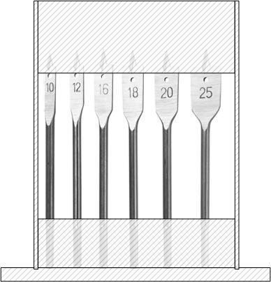

Ha Teun,
Hier een schets van het idee:
Bekijk bijlage 169586
Aah okee, ja in zekere zin is dit al grotendeels wel wat het was, want ik had oorspronkelijk ook het idee om 1 rij ervan te doen, daarom had ik ook 2 van die bakjes gemaakt. Maar omdat ze nu telkens en om vielen, en te los in zaten, had ik gedacht kan er wel 2 rijen van maken. Maar denk dat ik misschien wel die aanpassing die u bedacht ook daarin zal maken, zo ja, dan zal ik die nog wel hierzo plaatsen. Heb ik ook weer iets geleerd
