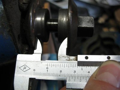

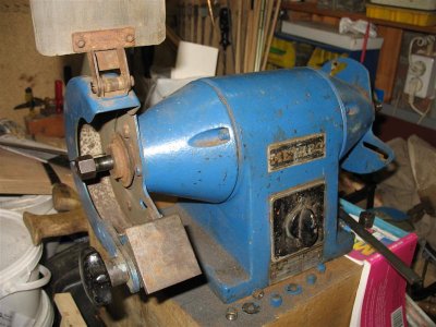

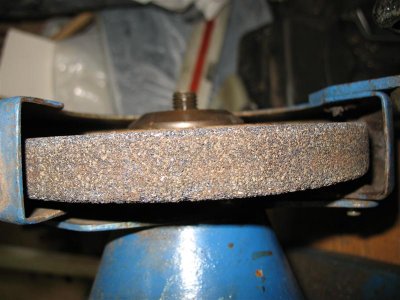

Ik ben nieuw hier op het forum, en om maar gelijk met de vraag in huis te vallen: ik zoek twee slijpstenen (grof en fijn) in de maat 150 x 30 x 31.75, maar dan wel een die in het hart maar max. 25 mm dik is! Ik heb namelijk een oude metabo slijpmachine die max. 25 mm tussen de flensen aan kan (dan heeft de moer nog net genoeg draad om het zaakje veilig aan te draaien). De bijgevoegde foto's verduidelijken eea wellicht. Een diameter van 175mm zou wellicht ook kunnen, maar dat is echt max!

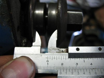

Het is een Metabo 7206W, op het typeplaatje staat dat hij geschikt is voor schijven van 150x20x32 (diameter flens) mm. Het vermogen is 200 Watt en de toeren 3000/min. Diameter as is 13mm. Op een van de foto's zie je de rechter flensen met een schuifmaat er tussen in de meest brede stand (26 mm, dan heeft de moer nog net genoeg vlees op het schroefdraad om het geheel veilig aan te draaien) en de smalste stand (18/19mm, dan is de moer helemaal tot op de as gedraaid).
Ik ben al bij Baptist geweest, maar daar konden we me niet verder helpen. Ik wil de stenen overigens gebruiken om HSS (echte hardstalen kwaliteit) gutsen voor het houtdraaien op te slijpen, en ook gewone steekbeitels.

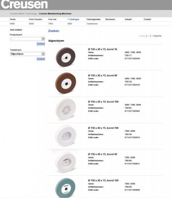

Zoek eens op "komslijpstenen" dan vind je oa. stenen van Creusen in alle afmetingen. Deze komslijpstenen hebben een dunnere ziel, standaard is de volle steenbreedte 40mm, de uitsparing is 10mm diep. Maar Creusen kan ook andere maten leveren. Een slijpsteen verjongen van 200mm naar 150mm is een crime en ook voor niks nodig.

http://www.creusen.nl/metalworking_catalogus.php?s=1

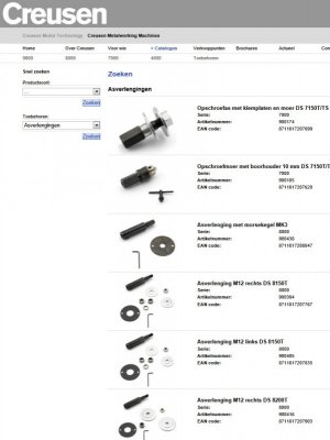

Maar zo snel zie ik alleen 15mm asgaten, misschien dat je zoals Wim als zei daar een vulbus voor kunt krijgen?
De komstenen hebben deze nummers:
Artikelnummer: 700139
Artikelnummer: 700348
Nummer 4 en 5 op de pagina.
Deze stenen kosten geloof ik iets van 20 euro perstuk?

Die links doen raar als ik ze check.
Even een schermafbeelding voor de zekerheid.
Ik neem aan dat Baptist ze kan leveren, misschien zou je ze daar kunnen passen?
De machines van Creusen hebben ze nl ook.
