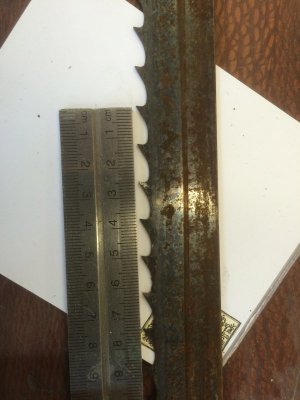

Dank voor je reactie Roeland, het lijkt me inderdaad leuk om zelf ene te maken. Maar hij moet daarna ook kunnen zagen;), je filmpje is al een goede steun in de rug! Ook hoe je de bevestigngspunten voor het zaagblad maakt uit de houtdraad bouten. Ik was opzoek naar zoiets in de winkel, ik heb wat gevonden maar jouw manier is beter, omdat het de spanning in een rechte lijn op het zaagblad brengt. Sterker nog, ik heb een doos houtdraad bouten op de werkbank staan, nooit gedacht dat de oplossing zo dichtbij was (kind van de consumptiemaatschappij).
Wat voor een bandlengte en welke TPI raad je me aan? De zaag uit het filmpje is wat kleiner dan ik nodig heb denk ik. Mijn blokken zijn nog in ruwe vorm.
Als je nog iets hebt liggen zou ik het graag van je willen overnemen. Ik had vooralsnog (nog) geen plannen voor Zutphen, maar misschien valt er een mouw aan te passen.
Ik zie je vraag nu pas!
Ik heb nog wel een stuk bandzaag liggen met 3 tpi bladbreedte 27mm en tandsteek 5 mm in stukken van een meter. Dus je kan een redelijk grote spanzaag maken. Een zaag van z'on 60 a 70cm moet volstaan.
Wel even de ronding wegvijlen maar dat gebeurd automatisch als je de tanden vijlt.
Eventueel kan ik hem opsturen dan rol ik hem zo strak als mogelijk op, dan is de diameter van het pakje ongeveer 30 cm bij 3cm hoog. (past helaas niet door de brievenbus).
groetnis, Roeland
