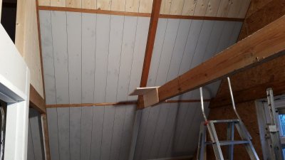

Hier een foto van een voorbeeld van hoe de spanten er uit zien, dit is de zolder, maar het dak beslaat ook eerste verdieping:

Mijn voornemen is om alleen tussen de spanten gipsplaat aan te brengen, direct op de isolatie (11cm PIR) die ik in deze foto al heb geplaatst. Ik wil het hout dus graag tonen :)

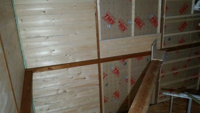

Ik heb iets soortgelijks gedaan, 8cm PIR tegen het dakbeschot aan geschroefd, daarna vuren g.g.-delen op rachels, spanten en gordingen onbehandeld in het zicht.

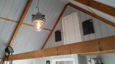

Simon, fijn om te zien dat iemand iets soortgelijks heeft ondernomen. Jouw spanten zien er wel veel netter uit, is dat omdat ze jonger zijn, of heb je ze opgeschuurd?

Inderdaad licht opgeschuurd, boerderij uit 1928. Randje gording breekt juist het geheel.

Goed rekening houden met het bouwfysische proces wat gaat plaats vinden bij 11 cm pir! dat is ongeveer een RC van 5 á 6. dat is behoorlijk voor een woning uit 1927. vaak is de ventilatie niet geheel op orde.
isoleren & ventileren! dampremmende lagen indien geen alu cachering (warme zijde dampremmend de rode folie, koude zijde dampopen de blauwe folie) bij schuin dak gaat dit vrij vlug al goed vanwege ventilatie op het dakbeschot.
koop de goede plaat met dampremmer en niet een damp open laag. de betreffende isolatie op afbeelding ken ik niet persoonlijk dus weet niet of dat dampdicht is.
pir 1 cm kleiner dan de sparingen en rondom afpurren met een FLEXIBELE pur. zuinig purren zodat je niet alles stuk hoeft te snijden.
indien dampdichte cachering denk er dan wel om de naden weer dampdicht af te tapen.
doe dit niet dan staan 's winters gegarandeerd de waterdampdruppels aan de binnenzijde van je beschot en treed rotting op.

Simon bedankt voor de foto's, ziet er top uit!

Alle platen die ik heb hebben alu cachering zonder perforaties, dus ik denk dat ze voldoende dampremmend zijn, en ik heb ook alle naden met aluminium tape afgewerkt, en gekit langs de balken.
Wel spannend, door de ingewikkelde hoekvormen was het redelijk wat knutselwerk om alle pir er netjes in te krijgen dus ik hoop dat het allemaal goed genoeg is. I guess dat ik het pas merk als het allemaal ontzettend ver gevorderd is en de pannen scheef gaan hangen?

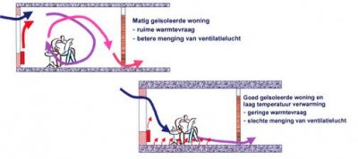

Leesvoer over de plek van de toevoer: http://www.platform-woninginstallat...atie/architect/ontwerpfase/positie-ventielen/

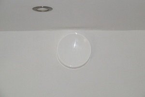

De vorm is van belang om het goed te kunnen inregelen en te richten (om de lucht op de juiste plek te krijgen/vermenging). Voorbeeld: Een normaal rooster in de muur in dezelfde wand als de deur met kier (overstroom) geeft geen vermenging.
Er zijn ronde ventielen die je kan richten, er zijn ook voor wandmontage ventielen die meer een soort spuitmond hebben. Kan helaas op internet geen goede plaatjes hiervan vinden.
En een visueel plaatje wat het verschil is tussen goed gemengd en slecht gemengd (bij roosters, maar principe is gelijk):
