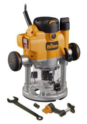

De Triton JOF001 bovenfrees wordt geleverd met een 12 mm spantang.
Nu heb Ik al wat frezen in 6 en 8 mm.
Zijn die spantagen universeel?
Bijvoorbeeld uitwisselbaar met een kress ?

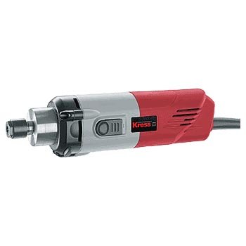

Ja ik had al gezien dat ze los in verschillende maten te bestellen zijn,
maar voor mijn Kress heb ik al de maten die ik nodig heb, ( 3,175 en 4 en 6 en 8 mm )
en het zou zo handig zijn als dat past.

Ik heb net de Triton JOF001 frees gekocht bij Toolstation.
er zit een 1/2 en een 12mm en een 6mm spantang bij.
Dat is nergens bij de beschrijving te vinden,
maar de toolstation meneer maakte de doos voor mij open
en ik kon alles bekijken voor de aankoop.
1/2 dat is echt een flinke bit !
