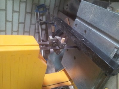

Sedert een paar dagen is mijn lintzaag weer operationeel. De geleider was gebroken en een vriend heeft er 1 gemaakt van RVS. Ik heb er destijds niet lang van kunnen genieten, wat erg jammer is. Dus nu loop ik eigenlijk tegen 1 ding aan, de vereiste spanning voor een zaaglint.
Ik heb wat filmpjes gekeken op jijbuis en had 'm per ongeluk goed afgesteld.. Het is nou ook weer geen rocketscience, maar op verreweg de meeste lintzagen zit iets wat aangeeft hoe hoog de spanning voor welke breedte blad moet zijn. Die van mij dus niet. Nu wordt aangeraden om de spanning er vanaf te halen als je de zaag niet gebruikt, maar dan moet ik iedere keer de zaag opnieuw afstellen, omdat het ff duurt voordat ik weer met de vorige afstelling op de juiste spanning zit. Je kan ook niet echt ergens een streepje zetten ofzo, want dat blijft nog een gok. Heb dat geprobeerd maar werkt niet goed.
Het gaat om een Emcostar Super, een combi zaagtafel/lintzaag. Voor de rest prima ding, al valt er nog wel het e.e.a aan te verbeteren, maar voor nu voldoet hij. Heb simpelweg niet de ruimte voor twee grotere stationaire machines.
Ik hoop dat iemand me kan helpen met een gouden tip!
    73,2 KB · Weergaven: 340

De spanning op het zaaglint laat ik afhangen van hetgeen ik zaag. Voor normaal werk zet ik het lint strak (gevoelsmatig) en voor bijv. het nauwkeurig zagen van dikke balken zet ik hem extra strak.
Voor dat nog wat strakker zoek ik de grens van de machine op. Normaal staat de afstelling/tracking van het "boven" wiel in het midden. Met een breed lint en veel spanning moet ik deze tracking instelling aanpassen. Dan weet ik dat het frame het zwaar heeft en dat ik in de buurt van de grens van de machine zit. Dit alles afstellen doe ik door de wielen met de hand rond te draaien. Op de motor lijkt mij gevaarlijk.
Een check die ik ook wel doe is de zaaggeleider in de hoogste stand zetten (bij mij 20 cm) en dan het lint op 10 cm hoogte van de zaagtafel proberen naar de zijkant te duwen. Ik heb net even gemeten en bij mijn machine met redelijk strak, half inch lint, lukt dit maximaal 1,5 mm. Met deze instelling heb ik net 5cm dik eiken gezaagd.
De spanning eraf halen doe ik alleen als ik weet dat ik de zaag langere tijd niet ga gebruiken (bijv. voor vakanties). Anders staat ie paraat.

Zo op het eerste zicht zou ik zeggen dat het gemonteerde zaaglint op de foto bovenaan toch wel het maximum is (of er al over is) voor dat type lintzaag.
Lintzagen vragen geen hoge zaagspanning, je begint beter met een te lage dan een te hoge zaagspanning, wil het zaaglint tijdens het zagen uitwijken naar links of rechts dan verhoog je de spanning mondjesmaat tot het verschijnsel stopt. Een zaaglint opspannen tot de machine dreigt te vervormen is geen goede zaak, het gevaar op zaagbreuk is dan al levensgroot aanwezig. Gebruik dan beter een smaller lint, of een scherp lint op die machine. Meestal is dat het probleem, bij een bot zaaglint moet de spanning steeds hoger gezet worden om het ding toch wat te laten sporen.
Ps: Om een zaaglint te ontspannen is het NIET nodig om alle spanning er af te halen, dan is het opnieuw opspannen altijd een klus. Los het zaaglint een paar toeren, zo blijft het op zijn plaats liggen op de wielen, wil je de machine terug gebruiken draai je de knop opnieuw evenveel toeren tot je terug de gebruikelijke spanning hebt op het lint. Die paar toertjes losser is al voldoende om de machine een zucht van opluchting te horen slaken:D

@Rizz, nu ik die foto zo zie is dat lint inderdaad erg breed voor de geleider en daarmee waarschijnlijk ook voor de machine. Ik zet er nooit breder op dan 0,5 inch en dat is volgens de handleiding het maximum op mijn apparaat. Dat lint valt binnen de geleider.
Een breder lint geeft zowiezo meer spanning op het frame en dan merk ik dat ik het bovenste wiel meer achterover moet kantelen om goed te laten sporen. Bij bijv. 1/4 inch linten hoef ik nauwelijks iets met de tracking te doen.
Dat komt (volgens mij) door de hoeveelheid druk op de wielen die ervoor zorgt dat het frame iets meegeeft. Anders zou de tracking altijd goed moeten zijn. Dat bedoel ik met de grens v/d machine.
Inderdaad begin ik met een nieuw lint ook met een lagere spanning. Een nieuw lint zaagt opvallend rechter dan een gebruikte.
Het knappen van een zaaglinten heb ik nog niet meegemaakt, dus misschien valt de spanning die ik erop zet toch ook wel mee:)

Ik heb de handleiding er nog eens op nagelezen en de 20mm bladen zijn geschikt voor de machine. Ik heb echter op de foto het blad er niet goed op zitten. Het gevolg van teveel internetwijsheid en de verkeerde wijsheden eruit gefilterd. Nu zit het lint er wel goed op en de tracking is al een stuk beter. Spanning moet omhoog iig en dat werkt ook beter.

Bij die hobbymachientjes mag je de opgegeven maximumwaarden voor de zaaglinten zeker halveren om tot een werkbare breedte te komen, 20mm is veel te breed voor zo een klein ding, het is ook voor niks nodig. Een lint van 8 à 10mm gaat even goed of zelfs beter werken dan eentje van 20mm. Hoe breder het lint hoe hoger de zaagspanning moet worden, en dat laatste is dan het probleem, er komt zoveel spanning op het frame dat dit gewoon vervormt.

Da's waar en hij is niet echt nieuw meer.. Ok, ik ben om, zal wat nieuwe linten bestellen...
