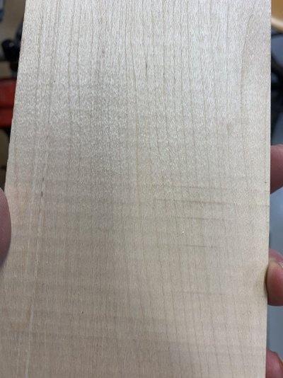

Hallo mede houtbewerker,
Ben in het bezit van een kity 636 vlak/vandikte bank.
De laatste tijd had ik last van kleine hapjes uit de harde hout soorten.
Ook machine slag is wat meer geworden.
Dus de messen maar laten slijpen.
Messen afgesteld volgens handleiding. 2/3 mm meeneem afstand.
Nou is het zo dat de machineslag er niet minder op geworden is met de geslepen messen.
Geld voor vlakte en vandikte deel.
Zou dit te maken kunnen hebben dat de spanning van de riem (motor/messenrol) niet voldoende is…
Of is het een andere oorzaak

machineslag krijg je wanneer je het hout bij het vlakken te snel voortbeweegt, of je het met wisselende kracht tegen de tafels drukt
hoeveel neem je bij het vandikten af ?
Hallo, tja voor de vlakken heb ik de snelheid in de hand. Voor het vandikte niet..
De afneem dikte is minimaal
10.948
3.252
als het hout gehobbeld in de vandikte gaat + de afneemdikte minimaal is, dan hou je de golfjes
hoe zachter het hout - ik lees dat je hard hout gebruikt - hoe meer kans op afdrukken van de doorvoerrollen
andere reden kan zijn dat de doorvoer ongelijkmatig is omdat de tafel onvoldoende glad is
met paraffine of kaarsvet instrijken is een oplossing
het is ook mogelijk dat de schaafas onvoldoende snelheid haalt door een te lage riemspanning of een versleten riem

Okay
Zal het een met een stukje vuren proberen.
Het doorvoerblad pray ik in bison houtglijmiddel.
Dus riem spanning kan dus ook een issue zijn.

als de schaafas trager dan normaal draait + de doorvoorsnelheid van de vandikte zoals vroeger is, dan heb je hetzelfde effekt als wanneer je het hout te snel over de vlakbank beweegt
ter vergelijking: de doorvoer van mijn vandikte kan ik op 6 en 12 mt/min zetten
bij 12 mt gaat die tov de schaafas te snel, waardoor ik machineslag krijg
