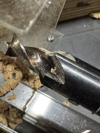

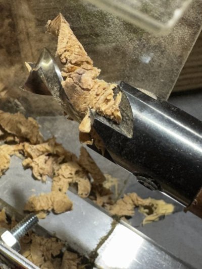

Ik boor in beukenhout gaten van Ø10 mm met een diepte van 17 mm en verzink deze in één werkgang met een opzet-verzinkboor. In de praktijk loop ik ertegenaan dat na ongeveer vier boringen de spanenkamers vol lopen, waardoor de verzinking niet meer schoon en consistent wordt.
Heeft iemand ervaring met deze combinatie (boren + verzinken in één gang) in hardhout zoals beuk? Tips over gereedschap, toerental, spaanafvoer of werkwijze zijn zeer welkom.

welkom als nieuw lid op dit nachtelijke uur !
ja, zo'n ervaring is als een nachtmerrie
voor de vuist - en de slaap - weg vermoed ik dat de combi van een boor met verzinkstuk hét pb is
dat verzinkstuk staat op het voorste deel van de boor, waar nog draaiîng op zit
met het gevolg dat het boorsel zich onder het verzinkstuk een weg zoekt, en dan opstropt
ik zou het in 2 gangen boren
1 houtboor
2 verzinkboor met een punt + volle kern (<> opzetstuk)

De spanen van de boor lopen vast op de snijder van de verzinkboor.
Je kunt ze vrije doorgang geven door de delen goed uit te lijnen, dus het verzinkdeel een stukje linksom draaien tot de uitlijning klopt en dan vastzetten.

die boor ziet er behoorlijk agressief uit heb je een foto van het kale boortje?
en hoe boor je los je het zaagsel voor het verzinken of druk je in 1 keer door?
als je 5 mm verzinkt en je boor hebt je boor helemaal niet gelost zit deze vol sluit je al het spaan op waardoor je het tijdens het verzinken samen drukt.

druk in één keer door, maar het lossen van de kamer vóór verzinken werkt inderdaad beter.

inderdaad, had ik ook geprobeerd, maar de maat (10mm schacht) is erg groot. als ik één kant uitlijn, ligt de andere kant weer niet in lijn ;-(
11.651
4.518
Je toerental is te laag. Je hebt geen spanen maar gruis in je boor. Dat gruis blijft in je boor hangen. In hout kan je met hoge toerentallen boren. Een 10mm hss boor , of een 10mm hss frees . Bij de boor ga je 600 toeren draaien, maar bij een frees is 12000 toeren prima.
