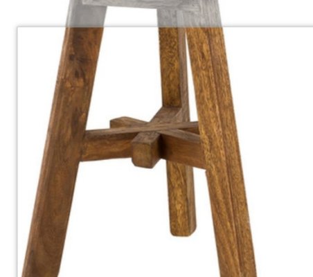

Hoe nu het beste deze poten te bevestigen? Ben bang dat met alleen een deuvel in de kopse kanten het niet genoeg zijwaartse stabiliteit krijgt. Op zich is het bedoelt als bijzettafel waarbij het niet veel te lijden heeft, maar kan niet uitsluiten dat er een keer iemand op gaat zitten. Zoek naar een idee om de poten onderling te verbinden maar krijg dat niet goed uitgevogeld.

Het lijkt mij dat de poten een nogal grote hoek hebben tov de verticaal.
Wanneer je de kruk/ het tafeltje neerzet dan steken de poten wel heel ver buiten het blad uit.
Voor de zijwaartse stabiliteit kan je halverwege de poten een schijf,ring, driehoek, maken waar je de poten aan vast maakt.
Of zoiets:
Of zoiets:
Bekijk bijlage 133995
Perspectief van de foto vertekent een beetje, de poten komen gelijk met het blad uit. Verbinding op de foto die je stuurt is mooi, moet even puzzelen hoe je dat met die hoeken in een half houtse verbinding zou moeten maken
