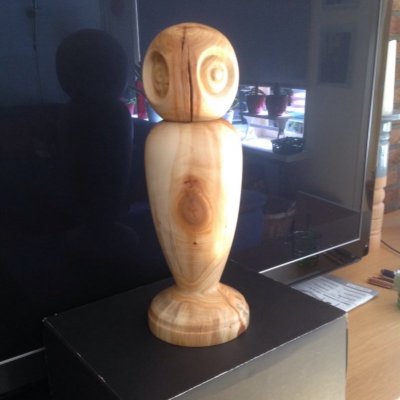

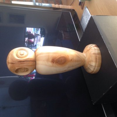

Inmiddels een paar werkstukken gemaakt met de Crown. Heb zeker geen spijt van de aankoop. Fijne beitel om mee te werken. Door de beitel te draaien kun je heel nauwkeurig fijner of juist grover hout afnemen. De begrenzer zorgt ervoor dat je niet te diep gaat. Verder is het een heel zware beitel waardoor je met veel overhang kunt werken. Dus zeker een aabeveling van mijn kant.
Sorry, ik krijg de foto niet geroteerd. Dit is een urn die ik op verzoek voor iemand heb gemaakt.
