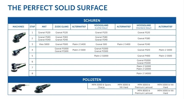

Dit overzichtje heb ik een keer gekregen bij een workshop. Zelf gebruik ik festool granat schuurpapier op een ets 125mm en rotex 90 voor de kleinere stukken.
Waarderingen: 3xtr3m3
