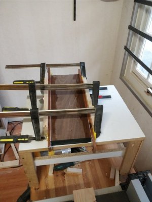

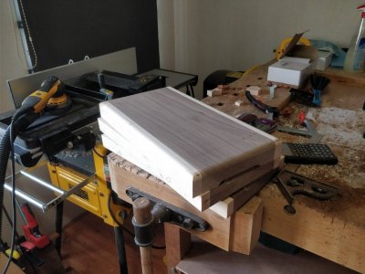

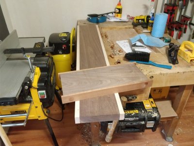

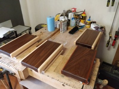

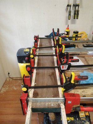

Kerst is op komst en ik had mijn schoonzus al 2 maanden geleden belooft een mooie snijplank te maken voor haar nieuwe keuken. Ik heb voor mijnzelf een end-grain snijplank gemaakt maar dat door de vandiktebank halen is niet positief voor het apparaat. Dus in dit geval besloten gewoon rechte planken te gebruiken.
Heel speciaal is het niet, uiteindelijk maar 3 plankjes, maar ik ben toch erg blij hoe het noten "popt" zodra er wat olie op komt.
Materiaal: Noten, Esdoorn en restjes mahonie.

Mooi zeg!
Toevallig ben ik ook met een noten/es combi bezig. Wat voor olie heb je gebruikt?

@ Atmoz:Je hoort het snijden simpelweg anders gaan, je hebt ook VEEULL meer stof ipv snippers. Daarnaast SCHIETEN de eindes er letterljik van af, dus je zult altijd wat resthout moeten bijlijmen. De messen worden er enorm snel bot van.
Ik heb Danish Oil gebruikt voor de eerste laag, daarna ikea olie ;)
