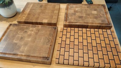

Hallo houtvrienden,
Ik heb een aantal snijplanken gemaakt voor vrienden, 3 uit eik en eentje uit esdoorn en padoek. Ik heb er nog een aantal in beuk gemaakt en van die brick wall nog 2 die ik moet afwerken maar daar zijn nog geen foto's van :p
Graag jullie mening of tips :eek:

Leuke snijplanken! Ik zei het hier onlangs nog, het baksteen patroon blijft één van mijn favorieten. Ik vermijd persoonlijk eiken wel liever, tenzij er enkel brood op wordt gesneden. Het heeft altijd mooie en afwisselende kopshouten tekeningen, maar door de open poriën is het niet ideaal voor snijplanken waar je vlees/vis en dergelijke op gaat verwerken.

heel mooi gelukt. Ik had alleen geen eiken gebruikt i.v.m. het looizuur. Als ze droog gebruikt worden zal het effect van de looizuur nog wel mee vallen, maar nat en dan in contact met metaal kan vlekken geven.
Verder netjes afgewerkt;)

Bij mijn weten hebben alle houtsoorten open poriën, alleen de één meer als de ander. Maakt dat veel verschil dan?
Ik denk dat vleessappen die je niet weghaalt van een beukenplank ook niet erg lekker zijn namelijk, dus gaat dat in gebruik echt zo veel schelen.

Persoonlijk vind ik de baksteenplanken minder mooi, maar hij is wel netjes gemaakt. De eiken planken zien er robuust uit, en hebben meer uitstraling als beuken vind ik zelf.

Ik merk dat bij jou ook de hoekjes van de frees 'verbranden'. En dat is dan ook nog een vervelende plek om te schuren!
Zelf kom ik vaak uit met planken die te dun of klein zijn. Met welke maat van hout begin jij aan deze planken? Ze zien er inderdaad er stoer en robuust uit!
En welke olie gebruik jij? Ik meestal van die olie uit de Ikea om hun eigen snijplanken te oiiën, maar daardoor wordt het altijd erg donker, wat ik wel jammer vind.

Ik gebruik de snijplankolie van ikea... Nog nergens anders goedkopere witte minerale (= paraffine ) olie gevonden... Zelfs in m'n eigen groothandel is de minerale olie duurder, ook al wordt die dan gebruikt voor deegafwegers, is misschien iets anders qua viscositeit :p
Qua afmetingen, een beetje gokken en een beetje de maat van de balken gebruiken... Deze zijn gehaald uit 2 duim balken, buiten die met esdoorn en padoek.. Maar da's ook een heel andere snijplank.. Gewoon oefenen en doen zou ik zeggen! Wel toegeven dat ik er eerst een deel voor mij heb gemaakt alvorens ik ze ging verkopen! Enneuh, de dikte van de snijplank die bepaal je toch altijd zelf? Je zaagt gewoon de repels kopshout dikker of dunner...
