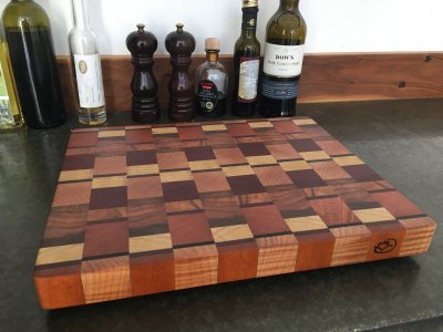

Het verveeld niet snel en blijft leuk om te maken. Nu een plank met verschillende houtsoorten. Afgewerkt met de IKEA snijplank olie, wil binnenkort eens experimenteren met wat andere soorten. Tips zijn altijd welkom.

Fraaie plank! Tips voor olie? Daar zijn al veel discussies over geweest hier...
Gebruik de zoekfunctie maar eens op snijplank.
Succes en groet,
Jan

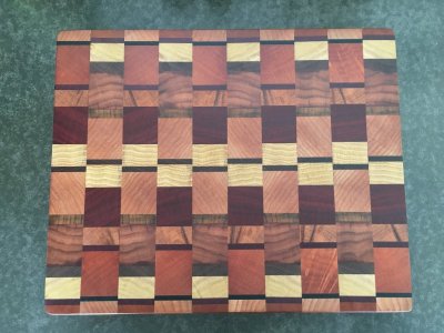

Het lijstje met soorten aanvullend: Beuk, Purple Hart, Esdoorn, Noten. Geen ebben. Zat ook wat tussen die ik zelf niet herkende.
Zal idd even zoeken naar de olie topics..:) Deze bevalt op zich goed, maar je moet hem wel regelmatig even bijhouden/droogt wat snel uit. Voordeel voor de meeste mensen is dat deze olie dan weer makkelijk te krijgen is om zelf even bij te werken.

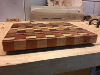

Mooie plank geworden , mooie kontrasten met de kleuren . Gebruik zelf ook druivenpitolie voor de snijplanken .
Hoe heb je de snijplank vlak gekregen ?

@Willempie Ik gebruik in principe de vlakbank. Heel klein beetje afnemen. Ik heb nu een kleine drumsander, dat gaat ook best aardig. Verreweg belangrijkste is om zo vlak mogelijk te verlijmen.

Hoe zo'n grote vlakbank heb je wel niet dan. Ik heb nu een van 20cm maar daar ga ik zo'n plank aka kunstwerk niet mee redden.
