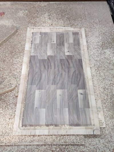

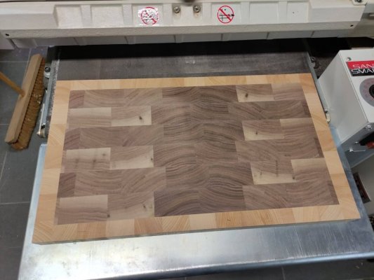

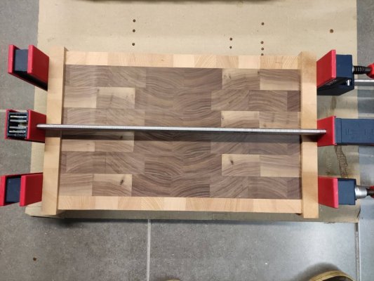

Had nog een notelaar snijplank liggen maar die was wat te klein om zo te gebruiken... Heb er een rand van beuk aan gelijmd, de onderkant is vlak, de bovenkant heb ik op de paneelzaag ongeveer gelijk gemaakt..
Na het vlakken even door de drumsander, zodat de snijplank klaar was om op de cnc een gravure en een sapgroef te maken:

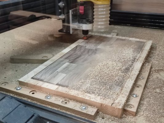

Sapgroef en gravure (die laat ik niet zien, was een persoonlijke boodschap) met de cnc, eerst een foutje gemaakt met meten/design waardoor de sapgroef niet uitkwam, dus terug met de vlakbit erover, dat gaat wel vlotjes..
Nadien een paar keer opnieuw uitgemeten en "in de lucht" gefreesd zodat ik kon zien of de sapgroef netjes op de scheidingslijn van notelaar en beuk zat...:

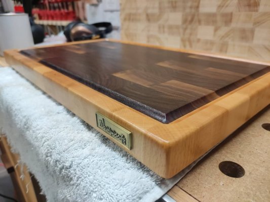

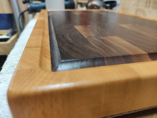

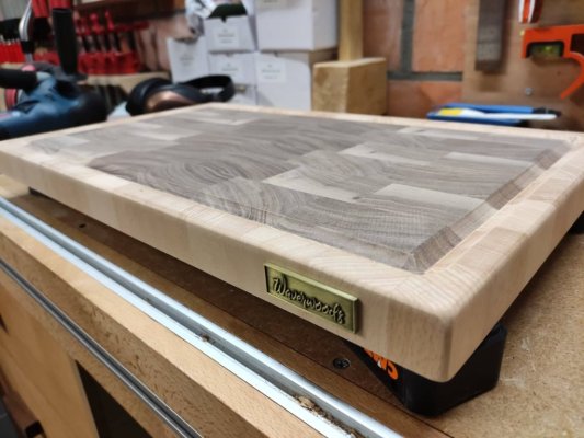

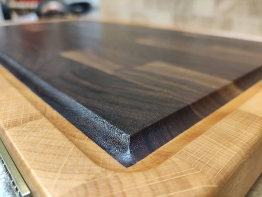

Het resultaat na de cnc en het schuurproces te doorlopen:
267200982_236442115286749_7137768886158652039_n.jpg:

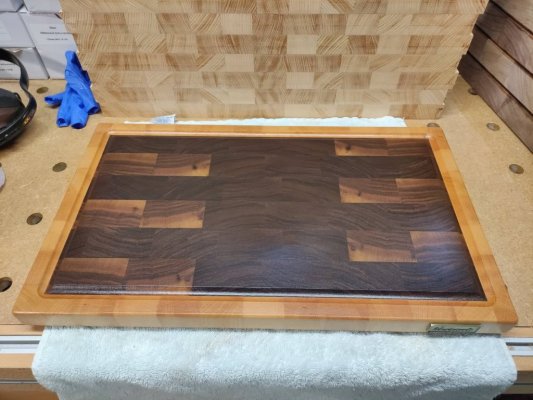

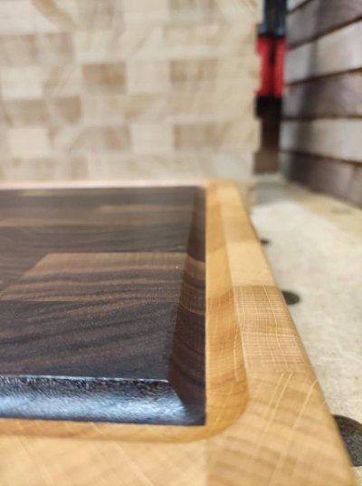

Uit de olie en in de wax:
Prachtig resultaat toch?! Wat vinden jullie ervan? De man was alvast MEGA gelukkig met zijn kerstcadeau :cool:

mooie plank. De sapgroef op de scheiding van de houtsoorten vind ik ook mooi gelukt. Wat een groot verschil in kleur na de afwerking met olie. Hier maak je mensen mee blij!

@chevy66 : goh ja, dat zal dan persoonlijk zijn, ik heb weinig zin om de plank rondom nog eens te frezen op de cnc (lange freesbit nodig van 35mm, heb ik niet :) ) en dan is het ook moeilijker om ze te klemmen..
Tenzij ik eerst de helft doe, en dan omdraai om alsnog de helft te doen..
Ik kan je wel volgen dat dat ook strak zou zijn moest de radius van de hoeken hetzelfde zijn als die van de sapgroef, maar volgens mij persoonlijk is dit niet storend zoals het nu is...
