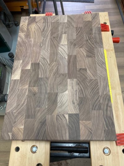

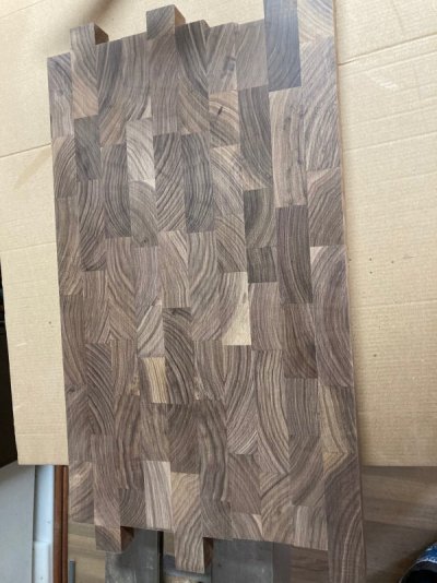

Begin deze week kreeg ik van een collega houtdraaier wat reststukken noten, omdat hij niet wist wat hij ermee moest.
Waren verlijmde stukjes van ca 100x7cm.
Heb deze gezaagd op de lintzaag in ca 4cm en ca 3cm.
Heb de stukken van 3 cm verlijmd en ben inmiddels aan het schuren gegaan, maar wat is dat een klerewerk!
Eerst wat geschuurd met de bandschuurmachine, maar nadat mijn laatste 2 banden knapten, maar met de hand gaan schuren.
Resultaat na schuren tot 120.

Misschien beter geweest om eerst met een schaaf te lijf te gaan? Om de grootste oneffenheden er uit te halen. Wel een heel mooie plank aan het worden zo.
Je wilt mij toch niet met een schaaf kopshout laten schaven he 😂
1e Ik heb geen goede handschaaf.
2e Ik ben al blij als ik een kantje kan schaven aan een plank.
Ik moet erbij zeggen, dat ik nog nooit zolang geschuurd heb op een stuk hout en het is nog niet klaar:cool:

Met de bovenfrees zijn er voldoende filmpjes te vinden op youtube om de snijplank te vlakken.
Alleen schuren ik een tijdrovende klus. Ik zou een bedrijf zoeken met een echte vandikte schuurmachine.
Ik vind hem mooi kwa tekeningen. De rest volgt als ie af is.
Ah, kijk, toch een stuk gereedschap gevonden wat ontbreekt aan die enorme verzameling?;)

Ach Edgar, aangezien ik er toch niet mee kan werken, heb ik niet de behoefte om er een aan te schaffen.
Ik heb het al die jaren niet echt gemist en nu ben ik op een leeftijd dat ik niet meer van plan ben om daar nog veel energie in te steken. :cool:
Ik bedacht me opeens dat ik nog een elektrische makita rijschaaf heb.
Zou ik dit daarmee kunnen? Hoe hoog zou ik de afname moeten zetten 0,1-0,2mm max?

Dat is een goede vraag....kopshout schaven heb ik tot nog toe alleen met handschaven gedaan. Ik heb een oude Skill elektrische schaaf, maar die kent maar twee standen: alles of niets:eek:. Bij twijfel een stukje proefschaven lijkt me. En de afname minimaal, dus 0,1 mm. Als de messen nog goed scherp zijn, zou het moeten lukken.

Vandaag maar eens even geprobeerd met de elektrische schaaf, maar dat vind ik niet zo’n succes.
Maar even schuurbanden bestellen en dan eens kijken of ik het met de bandschuurmachine vlak krijg :p
