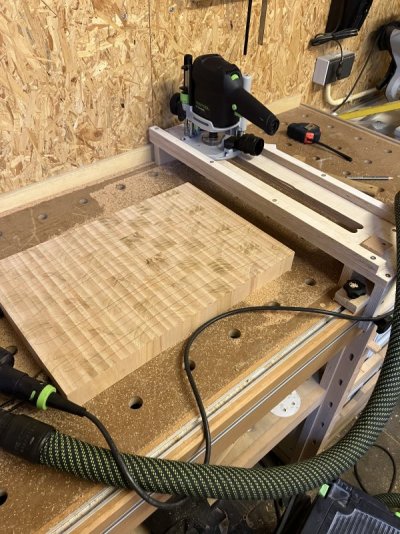

Uit wat reststukken een snijplank gemaakt van Beuken en Kersen.

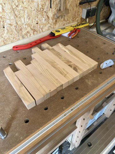

Balkjes van gezaagd en vervolgens door de vandikte.
Een dagje gewacht en uiteindelijk nog een laatste keer door de vandikte. (Leerpuntje van de vorige keer;).

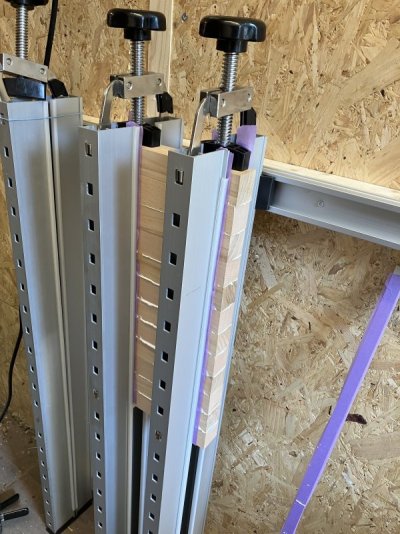

Geklemd in peaktook paneelklemmen. Eerste keer dat ik ze gebruik. Het is even wennen maar wel echt super handig vind ik. Scheelt een hoop stress.
Plakjes gezaagd op de zaagtafel en vervolgens verlijmd.

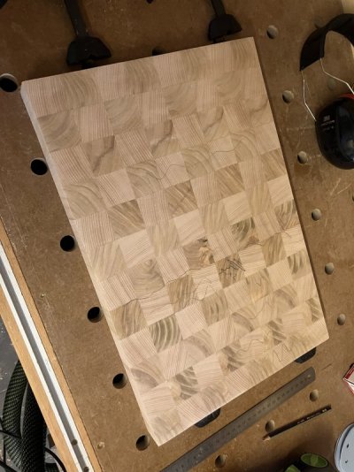

Helaas uiteindelijk toch niet 100% vlak. En te breed om door de vandikte te halen.

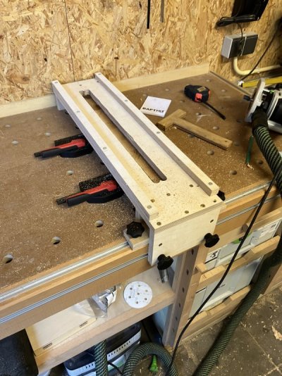

Als probeersel een Freesslede gemaakt en hiermee de plank gevlakt. Dit ging goed maar liet wel flinke freessporen achter in het hout (banen van de frees). Is dat altijd of ligt dat aan het type bitje?

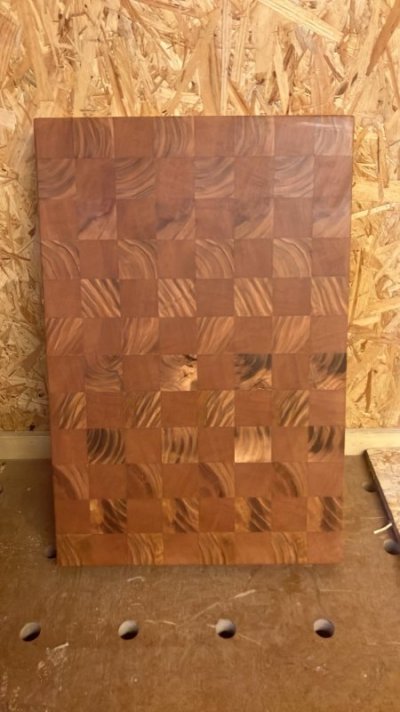

Uiteindelijk na flink schuren met mn rotex 90 toch alles weggekregen. Helaas is het oppervlakte hierdoor toch weer iets minder vlak…
Geschuurd tot korrel 240 en afgewerkt met deuivenpitolie.
ik heb hetzelfde resultaat bij mijn zelf-bouw slede maar wel precies minder uitgesproken als bij jou. Ik denk dat het aan het "net-niet-loodrecht-staan" van het freesje ligt.
Waarderingen: Houtsoort
Houtsoort
5 sep 2022
196
116
Tilburg
Ah logisch! Dit was letterlijk een 1hourbuilt als probeersel. Even kijken of ik het nog kan proberen te verbeteren als ik het vaker ga gebruiken.
Het gekke is dat het echt niet te voelen is. Is dat bij jou ook zo?

Probeer met de zelfde diepte instelling in meerdere richtingen te frezen achtereenvolgens. Als je je machine draait op de slede is het dan zichtbaar…..? Mijn vorige 1010 had het probleem dat de frees niet haaks op de zool stond 🫣 er zat één schroefje van de pertinax zool iets losser zodat daar vuil tussen gekomen was…
Resultaat was dat deze vervangen werd op het moment en weg moest 🫢
Na de revisie en nakijken draait hij weer goed ( hier thuis 🤩), onderhoud op het werk was duurder dan nieuw…..

Goede tip! Ik kan de machine niet echt draaien op deze slede. De volgende keer dat ik m ga gebruiken eerst eens uitgebreid proberen op een proefstukje
