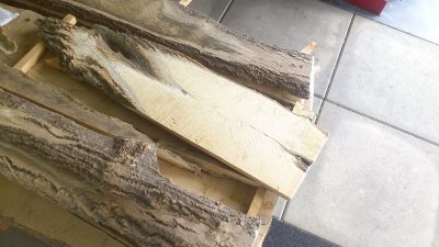

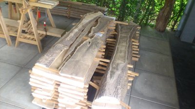

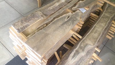

tijd geleden (2j) is de esdoorn gekapt bij ons, naast m'n maffe verzameling pollepels (uit dikke takken) zal dit het eerste project zijn uit onze boom.
boom/planken zagen: http://www.woodworking.nl/showthread.php?8953-Planken-zagen-in-ZuidLimburg&highlight=esdoorn
groenhout: http://www.woodworking.nl/showthread.php?9529-Plankjes-zagen-wederom-in-Zuid-Limburg&highlight=lepel
lepels: http://www.woodworking.nl/showthread.php?11518-Pollepels&highlight=lepel

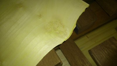

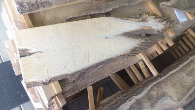

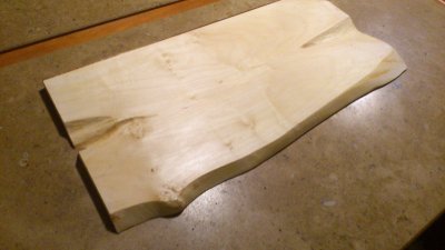

Ik loop al een tijd te koekeloeren naar zo'n gek stuk hout boven op de stapel. Kijken of er een snijplank uit wil komen.
Een niet te complex project en goed om met mn handschaaf en schraapstaal te oefenen.
tis wat blauwig beetje schimmel bij de bast, naast de vogelpoepjes ideaal voor 'n stinkkaasplank lijkt me :confused:
achterkant is wat wat witter/mooier, volgende stap schaven en bast wegbikken.
Wordt vervolgd.

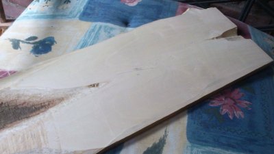

update

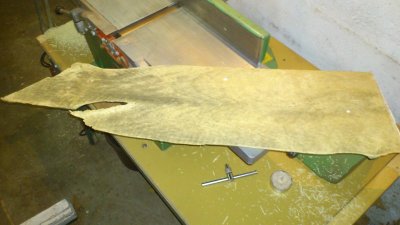

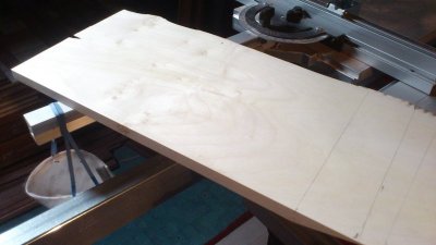

Het grove gedeelte met de vlakbank, deze was te smal en daarom de fence helemaal weggehaald zodat ik m vrij over de messen kon halen zowel li als re.
Gelukkig al het blauw en viezigheid weggekregen beetje een lelijk schaafbeeld dit verder opknappen met mijn nieuwe handschaaf en schraapstaal, dit was veel werk om het mooi vlak etc te krijgen maar heb er een mooi oppervlak (als een spiegel) voor terug gekregen.
Het valt me op de laatste tijd hoe lelijker de ruwe stukken, de mooier en hoe meer gekkigheid na schaven.
Het zit vol met wat ik denk dat birdseye is en er zitten allerlei gekke spiegels in:rolleyes:
Bij de zaag moeten keuzes gemaakt worden. Worden het 2 kleine, 1 grote, maar hoe groot dan? Kort ik ze haaks af, of niet? Welke defecten vind ik mooi en welke niet etc.
Wat ik wel weet is dat ik niet meer zoveel hulplijnen trek, die ik later weer mag schrapen...

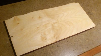

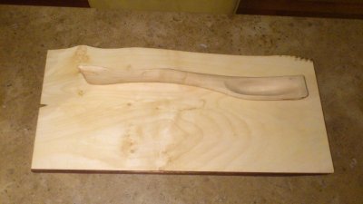

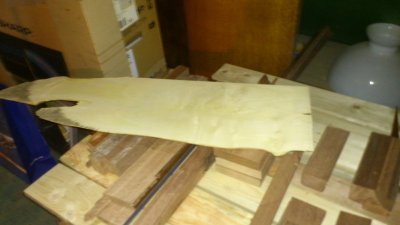

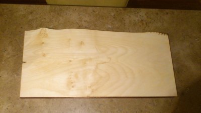

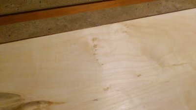

Zo klaar alleen nog in de olie zetten.
heb de schorsrand eraan laten zitten, de kant met het gleufje erin is afgekort onder 4 graden (zo was die al), de andere kant is gewoon haaks afgekort.
De lange rechte kant heeft een dun strookje meranti gekregen van 2 á 3 mm dik, om het geheel een beetje een kader te geven.
Heb het expres heel dun gedaan je ziet het haast niet op de foto.
Onderkant, in de zijkanten zat eerst schors dit is weg gekapt en heb gezorgt dat aan beide kanten deze vingergaten zitten.
Nog wat gekkigheid in het hout. :p
Zal nog een foto plaatsen als die in de olie staat.

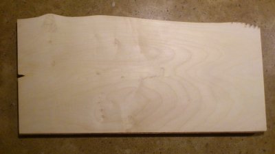

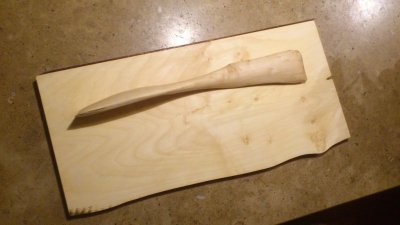

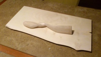

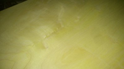

Klaar
Zo onlangs 2 lagen druivenpit erover, en hij ziet er sjiek uit.
Valt me alleen op, ik heb net de plank met natte vingers opgepakt. Waar m'n vingers hebben gezeten, lijkt het alsof de haren van het hout omhoog gaan staan, ondanks de olie.
Hoe kan dat, het is niet geschuurd oid!?
De laatste plaatjes:

Weet iemand een remedie voor het "harig" worden bij aanraking met water? Er zitten nu 2 lagen druivenpitolie op.
Ik heb me er namelijk op suf geschaafd :eek:

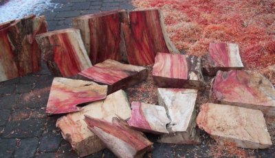

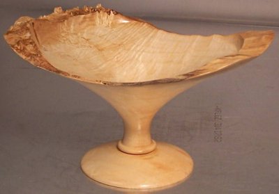

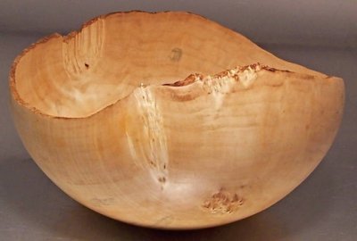

Acer Negundo, hier in Canada meestal Manitoba Maple genoemd en in the USA Box Elder, het word over het algemeen als een weed plant (onkruid) beschouwd, het is zacht en zwak hout,
maar word graag als draaihout gebruikt, vooral als het rood gekleurd is, zoals dit hout dat Ik vond op de stort, dit was exceptioneels rood.

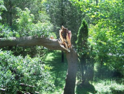

In Canada is het dikwijls een probleem omdat het zo makkelijk uitzaait en met stormen breekt het als eerste en ook overgroeit het andere planten.
In mijn achter tuin met een onweer storm.
Het heeft heel dikwijls burls, ook spot burls (kleine burls) zoals hier plus chatoyance, niet altijd het makkelijkste te draaien maar wel de moeite waard.

Als je bij 220 bent met schuren. Dan even de plank nat maken, laten drogen en weer schuren. Hierna olie over de plank en dan heb je dit niet meer.
