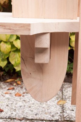

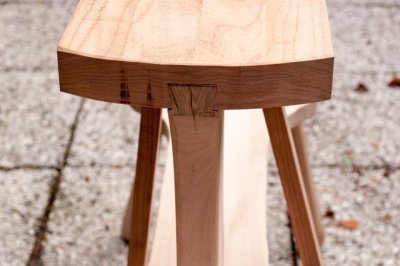

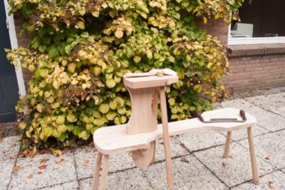

Afgelopen maand een snij-bok (<spoonmule>) in mekaar geknutseld voor het maken van lepels en ander kleinere werkstukken. Het hout is iepen en de globale afmeting 110*30*3*45 (zithoogte) cm voor de zitting en de snijbok is plm 20*30*3*30 (werkhoogte) cm.

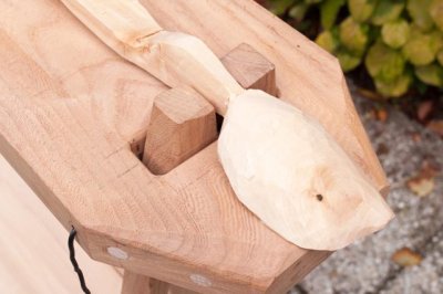

Het werkstuk wordt vastgehouden met twee beweegbare benen.
Het werk fijn en lekker snel, je kunt met haalmes, guts en spookschaaf prima uit de voeten.
Alles zit <los> in elkaar geschoven en geklemd zodat ie in een paar stukken uiteen genomen kan worden voor demo's.
Nu nog een paar foto's erbij zoeken en dan uploaden.
Een uitbreiding is gepland met een klompenmakersmes zodat het ruw bijwerken van blokken mogelijk is (nu doe ik dat met de bijl).
