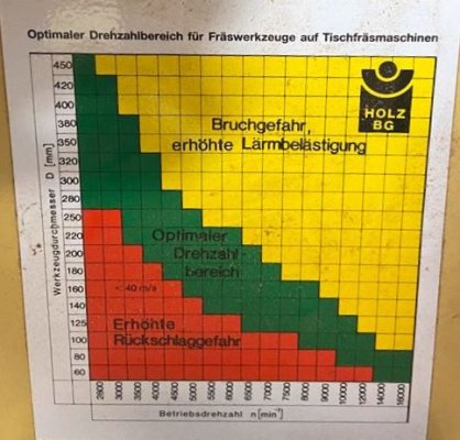

Hier heb je een bladzijde uit het blad van de Berufsgenossenschaft Holz und Metall met de originele tabel (in de bijlage).
Overigens vind ik deze webpagina vaak ook erg handig als ik er zelf even niet uitkom:
Daar kun je ook een Excel-bestand downloaden voor je berekeningen.
  • BGI_732_-_Schnittgeschwindigkeitstabelle.pdf
    22,1 KB · Weergaven: 13
