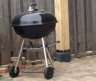

Ik heb deze al 6 jaar staan op een 60-40 grindtegel zonder beton. En daar is niets mee gebeurd in die tijd.
(Dan heb ik het over de beton poer en paal, niet over de BBQ)
