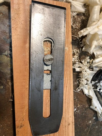

Via marktplaats een stanley 5 gekocht en deze opgeknapt met behulp van Paul Sellers' filmpjes.
De schaaf werkt prima maar het is heel frustrerend dat er al heel snel kleine chipjes uit de beitel breken.
Kan het zo zijn dat er een goedkope, slechte beitel in zit? Of doe ik iets verkeerd met slijpen?
Ik slijp met schuurpapier en een hulpstukje.
Zie de foto

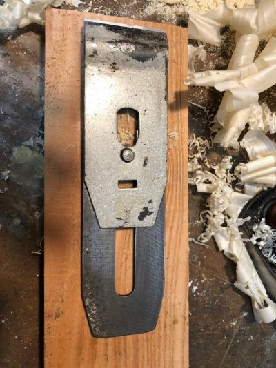

Aannemelijk!
Maar ik vermoed dat de beitel en de keerbeitel niet origineel zijn. Kan iemand dat zien aan onderstaande foto's?

De beitel en keerbeitel zien er origineel uit, maar dat wil niet zeggen dat ze bij de schaaf of zelfs elkaar horen.

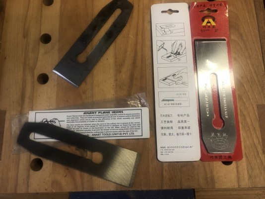

Links boven een origineel Stanley schaafmes(Engeland), links onder de Anant schaafbeitel ongeveer 4 mm dik, Rechts in verpakking was ik helemaal vergeten dat ik die nog in de kast had liggen een Chinees schaafmes opgelegd staal(gelamineerd) hardheid tussen de 60 en 62!!! Die ga ik ook even gebruiksklaar maken in mn Stanley schaafje en maak wel even een klein verslagje hiervan in een nieuw draadje.
De stanley schaafmessen zijn tussen de 52 en 55 en de Anant rond de 58 hardheid rockwell en de Faitfull rond de 52/ 55, zie dat ik die niet op de foto heb gezet.
In principe heb je geen nieuwe of andere keerbeitel nodig, maar bij een dikker schaafmes zul je bij sommige schaven de mond opening iets moeten uitvijlen. De productie van de stanley schaven zijn in de loop der jaren zeer wisselend qua kwaliteit geweest. Het zou zomaar kunnen dat je niet hoeft te vijlen. De Anant is een dikke beitel en het kan dus zijn dat je een verlengde yoke in de kikker moet plaatsen (het ij-vormig metalen onderdeeltje van je diepte instelling)
