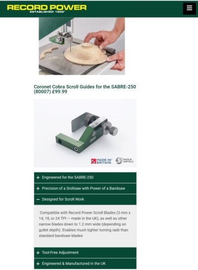

Ik heb de Sabre250. Ik zou hem niet graag missen. Ik heb voor het grotere werk toegang tot 2 andere (grotere) lintzagen, maar beperkt in tijd en 20 km verderop. (Ambachtshonk in Dordrecht)
Die figuurzaaglintjes lijken me leuk voor decoratief werk.

Gaaf dit, heb ook een 250 Sabre, een heel mooi machientje. Heb wel eens bij Baptist naar de Pegas lintzaag zitten kijken, zou dit net zo goed werken?
Ik zie bij baptist geen machine van ‘Pegas’, maar als je zoiets als die van hegner bedoelt, daarmee kan je wel middenin een werkstuk beginnen. Dit ziet er wel strak uit.

Ik verkeerde in de veronderstelling dat er een minimum-maat was voor lintzagen, dwz een bepaalde verhouding tussen doorsnede wiel en breedte zaagblad, waar je beter niet onder geraakt omdat er dan teveel spanning op het lint zou komen, met mogelijk breken als gevolg...
Hoe zit het dan met deze extreem kleine maten lint?
Efvee
9 jun 2021
1.030
457
RegioRotterdam
Er is een verhouding tussen diameter van het wiel en dikte van het lint. Het lint wordt per rondgang twee keer gebogen rond het wiel en weer gestrekt. Dat geeft een vermoeiingsbelasting die hoger wordt als de verhouding dikte lint/diameter wiel groter wordt. Dikkere linten zullen daardoor eerder scheuren gaan vertonen.
De breedte van het lint maakt geen verschil, maar uiteraard moet je die dunne lintjes wel met zorg behandelen, en zeker niet hard duwen.
Ah, kijk daar zat de lacune in mijn geheugen: het gaat over de dikte van het lint, niet de breedte. Zit nu goed in de grijze celletjes geknoopt (hoop ik). : ))
13.270
3.954
Volgens mij heb ik laatst ook een filmpje gezien van iemand die deze dunne linten zonder het hulpstuk monteerde. volgens mij liet die gewoon de geleiders weg met op film een goed resultaat.
