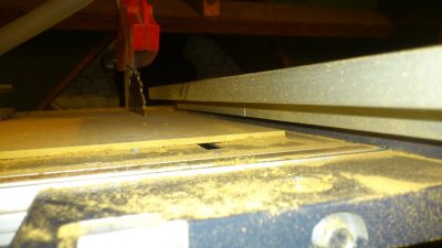

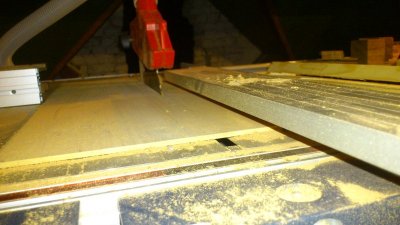

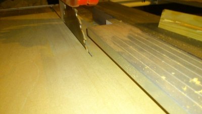

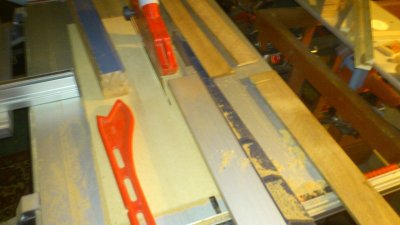

Ik dacht hier een idee voor een complexe jig te vinden. Maar soms is de oplossing dichter bij dan je denkt...
Eerst zelf iets uit een stukje vuren gemaakt wat erg op onderstaand leek, en toen viel er ergens een kwartje.
Iets met een t-track op een standaard lineaal van de gradenboog, en 3 gaatjes in een stuk aluminium ook wel de parallel geleider genoemd:eek:
Alsof het van tevoren zo bedacht is, goedemorge :rolleyes:
Dank voor de reacties allemaal
een vage foto voor een vaag topic, van rechts naar links, parallel geleider, alu lineaal 1/4e gedraaid, zwevend boven een 3mm mdf plaatje voor zero clearance.
mdf ligt vast met dubbelzijdige tape.
door de lineaal 1/4 te draaien komt de track voor de gaten in de geleider,raakt deze de tafel niet en heb je een mooie overhang over je mdf plaat, en blijft je parallel geleider met fijninstelling bruikbaar. ondanks je zeroclearance plaat OP tafel.
lineaal stopt na direct na de tand om je houtje niet op te sluiten tussen blad en geleider en daardoor kickback en bloedige stompjes te voorkomen.
Ook hoef je later minder zaagsporen weg te werken, er zit nu een grof ripblad op.

Idd de eerste stukken die ik gezaagd heb waren een stuk van max. 30cm lang. en die zagen was rampzalig helemaal als je er meer dan 2 moet zagen. Het blok, gebruikt hier op het fotoverslag is 65cm lang, en dat is al een wereld van verschil.
