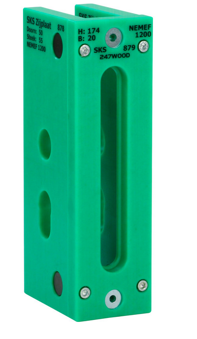

Ik heb de slotkastfrees van Garnotec weleens geleend van een collega om een paar schilderdeuren van een slotkast te voorzien. Dat ging best, maar voor padoek zou ik naar een freesmal kijken.
Ecotools heeft deze mallen ook kant-en-klaar in hun assortiment zitten. Voor padoek zou ik er wel het passend Industrial freesje bij kopen (de link van Superkees hierboven, wel even de maat controleren) in plaats van het gele meegeleverde freesje te gebruiken.

De meeste freesmachines hebben veel te weinig slag om een slotkast in een keer te frezen. Daarom hebben mobiele slotkastfreesmachines een geleidingssysteem, dat een slag van 10 of 11 cm toe laat. Die goedkope setjes zijn niet geweldig. Je kan ze het beste gebruiken om de gaten redelijk recht te boren en dan het resterende hout er even met een beitel uit steken. Dat gaat sneller. Maar als je een beetje recht uit de hand kan boren, is de ouderwetse manier die je al gebruikt prima. Padouk steekt vrij makkelijk met een scherpe beitel. Ik denk dat je beter daar even naar kan kijken. Het scherpen van je beitels.

Ik heb voor de pivoterende maatwerkdeuren in blokplaat (4cm dik) in ons huis eerst vanalles uitgeprobeerd om de investering van die slotkastfrees uit te sparen: kolomboor achterstevoren op de werkbank gemonteerd, slangenboren, freesmallen (247wood en zelfgemaakt), extra lange frezen (van ecotools) en verlengstukken (o.m. ecotools - niet doen, die dingen zijn bij dit soort toerentallen gewoon levensgevaarlijk) en zelfs daarmee haalde mijn OF2200 de diepte niet. Supergefrustreerd met Multimaster en handbeitels... Wat zeiden we nog weer over de kost van onze eigen werkuren?

Werkt prima met een bovenfrees.
