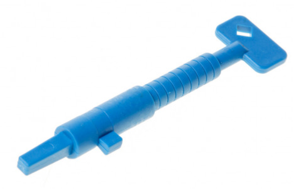

Bedankt iedereen voor het meedenken.
Ondertussen ben ik nog eens gaan kijken en heb op advies van Wim (sleutel op 5 voor 12) het cylinderslot eruit gekregen. Echter de nachtschoot is niet achteruitgeschoten en blijft dus zitten in de uitsparing van de deuromkassing.
Hoe moet het nu verder ? Volgens mij ligt de oplossing nu in het verschiet.
Dank voor jullie gewaardeerde berichten.
Luc
13.280
3.964
Ja met een bouwsleutel worden deuren met een nog niet gemonteerde cilinder geopend. Als het met een bouwsleutel kan dan zou het ook met een europrofielcilinder moeten kunnen.
Ik heb heel veel cilinders afgevuld en vele malen minder gemonteerd. Ik doe de eerste test altijd met de deur open. Ja ook leergeld mee betaald.
