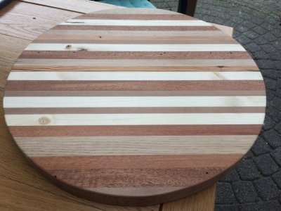

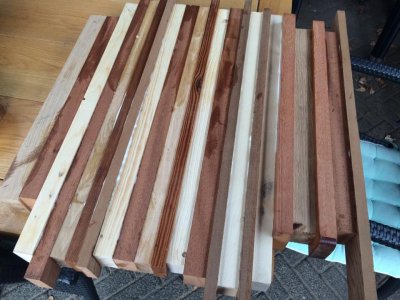

Onze middelste kocht vorig jaar een meer als 100 jaar oud huisje
De oude baas die er woonde was timmerman
Van al zijn hout in de schuur verschillende dingen aan elkaar gelijmd
Tevens van het sloophuis van de vloer tot kozijn hout ook gelijmd oa dit tafelblaadje gemaakt
Heb nog heel veel oud grenen kozijn hout liggen wat 100 jaar oud is en maken we straks wiegje van is de bedoeling
Best leuk om her te gebruiken

Ah dat ziet er nice uit. Ik heb ook nog 2 grote 100 jaar oude kozijnen liggen. Die zijn dus ook wel het bewaren waard.
