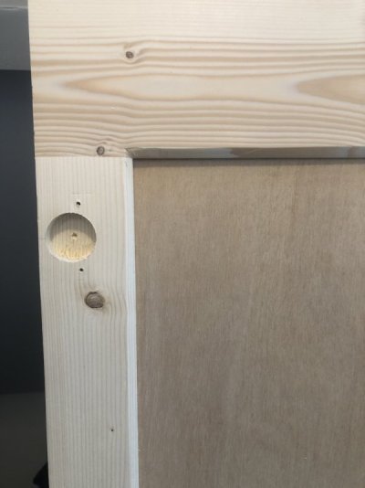

in de hoop dat er voor dit lastige probleem wellicht een hele simpele oplossing is…
Voor een deur wil ik bij nader inzien alsnog de hoeken afkanten op 45. Het “enige” probleem is dat de deur al verlijmt is. 36422EEC-4CB4-4636-ADE9-A9EF6E220FA5.jpeg
Ik heb een proefje gedaan met de invalzaag. En vervolgens met een afkantfreesje zonder lagertje. Over de werkwijze met de invalzaag: het gaat maar heel langzaam omdat je op de juiste plek moet starten en stoppen. E951D2B6-396F-4942-B7AD-6E39BDAB7E22.jpeg
Met de frees is snel maar is het resultaat bedroevend. En dat vergt weer veel schuur en herstelwerk.8D2C7491-0405-4BE6-9C82-59E24B6C9FB2.jpeg
Heeft iemand ervaring en of een goed idee hoe ik dit op kan lossen?

waarom wil je een profiel op de binnenkant zetten ?
waarom wil je dat profiel tot tegen het paneel trekken ?
wat weerhoudt jou om de deuren opnieuw te maken ? ik zie vuren + multiplex, wat niet de duurste materialen zijn
technisch
er zijn freesmesjes met een onder- of bovenlager
het bovenlager kan je tegen een tijdelijke opkant laten glijden

Waar zou ik zo’n boven lager met 45 graden kunnen vinden? Ik ken ze namelijk niet.
Waarom een profiel? Het oogt mooier en is in lijn met andere deuren in huis. Overigens blijf ik een aantal mm boven het paneel.

drie opties:
overnieuw beginnen, als het echt heel veel werk is om het goed te krijgen
invalzaag en dan laatste hoekjes met een scherpe beitel bewerken.
je kantenfrees onder 45 zetten en dan langs een lat geleiden zodat je alles in die hoek krijgt. hoeken ook weer met beitel bijwerken. Mijn makita heeft hier een speciale freeskorf voor.
Aangezien het om kastdeurtjes lijkt te gaan, zou ik me geen zorgen maken over de laatste mm aan de binnenzijde. Met de frees ziet er niet uit.

Waarom zaag je het niet gewoon eraf en zet je er latjes voor terug. Ik heb hetzelfde probleem gehad bij het maken van een voordeur. Heb het bovenste raam gefreesd onder 45 graden en de hoeken weggestoken.
Ik vond dit lelijk en heb voor de rest gekozen voor ronde hoeken.

Als het met de invalzaag goed lukt, dan zou ik mallen/ aanslagen maken, zodat je vlot kan doorwerken.
Herstelwerk kost altijd meer tijd.

Waarom heb je een boven lager nodig? Je kan de zool van je freesmachine toch tegen een lat laten lopen? Heb je dit nu met een graveerfreesje gefreesd? Doordat die op niks uitloopt freest dat voor geen meter. Gewoon een goedkope 45 graden frees met onder lager kopen en de onderste cm er af slijpen.
