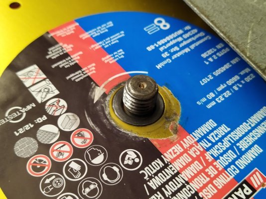

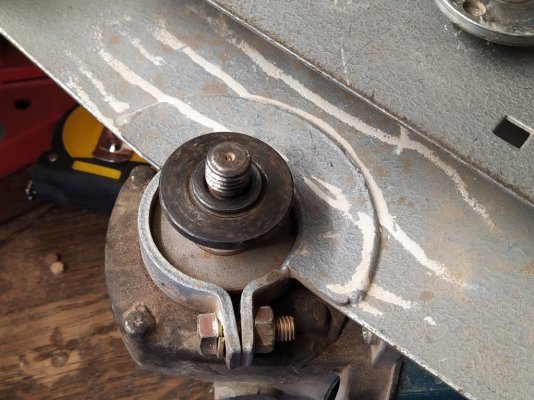

Hoi mensen,
ik heb een hele oude 230mm Makita slijptol en als ik daar een blad in zet lijkt deze vast te zitten.
Echter zit er toch een beetje speling op waardoor het blad gewoon draait terwijl de as vergrendeling aan staat.
En zodra de machine loopt, staat het blad stil zodra er enigsinds kracht op staat.
Dit heb ik zowel met bestaande bladen als een nieuwe.
Iemand een idee hoe dit kan, of mis ik iets?
Strakker aandraaien lukt niet en de schroefdraad van beide heb ik al eens schoongemaakt.
Hierbij ook wat foto's en een video:

Probeer een andere moer. Deze is vlak aan de onderkant zodat hij vastdraait op de onderste en de schijf vrij kan bewegen. de meeste moeren hebben een holle kant die over de kraag van de onderste valt en zo de schijf klemt.

Gebruik een andere klemmoer of een vulring
je slijpschijf is zo dun dat het randje in het midden er boven uit steekt
dan klemt deze moer niet goed zoiets als onderstaand heb je nodig
11.651
4.518
Ik zou de moeren zo laten en er dikkere doorslijpschijven op zetten. Die dunne dingen gaan alle kanten op en vliegen makkelijk uit elkaar.
