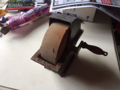

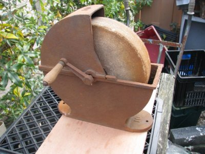

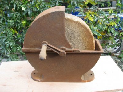

Op marktplaats dit oude slijpsteentje gekocht. Het is/was een en al roes, maar dat houd ik wel van.
Het slopen was ongeveer 2 minuten werk.

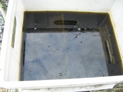

Na een paar dagen in de citroenzuur, blijf ik toch een wondermiddel vinden.

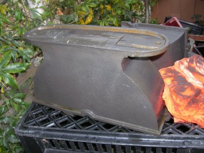

Het lijkt wel een beetje op smeerolie. Wat wel leuk was dat er een stukje hout kwam bovendrijven. Had al die tijd opgesloten gezeten in de roest,
Je ziet het oude gietijzer weer in zijn oude glorie terug komen.

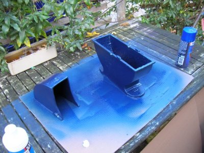

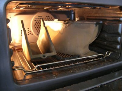

Om het goed droog te krijgen gaat het 10 min in de oven op 150 gr C. ( niet lachen )
Omdat ik het metaal ga spuiten is het juist heel makkelijk, het verhoogt de hechting en de droging gaat ook een stukje sneller.
Het is Hamerite blauw. Ik heb deze kleur al eens eerder gebruikt om een Record schaaf op te knappen. Dit is een restje en omdat ik een beetje een Record fan ben past het goed bij de verzameling.

Dat wordt weer mooi.

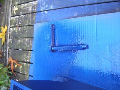

Is dat vierkante aan die slinger de metalen as die door de steen gaat? En is die in het midden minder dik dan de uiteinden?
Grts, Raymond

HeD : Ja daar heb ik niet echt op gelet. Ik denk een flinke scheut. 3 of 4 lepels.
Ray : Het asje is is best wel een beetje klein.Maar het is niet taps. Nadat ik hem gepost had kreeg ik al een paar tips. Volgens Roeland moet je het gat in de steen opvullen met kegjes of wigjes. Dat ga ik maar eens proberen. Die post volgt hier.

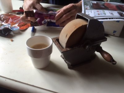

René : Wat een schatje heb jij daar. Op mijn behuizing staat een 10. Ik denk 10 inch want ik meet ongeveer 25 cm. Zit er bij jouw ook een slinger in de as/steen. Kan je een foto plaatsen van hoe de as in de steen vast zit? Ik kreeg hem heel makkelijk open want er zit maar een bout/moer in de achterkant.
Allemaal bedankt voor de reacties.
EEuh het dotje is niet van mij maar dat wil niet zeggen dat ik m misschien wat beter op de foto kan krijgen staat in een werkplaats van motoren waar onze forum goeroe Jaap wel nostalgische gedachten aan heeft (ottenhof /Scuderia BMW ) of vergis ik mij hierin ?
