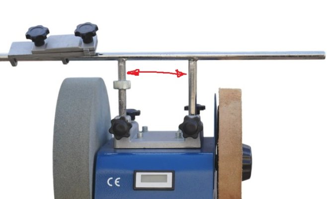

Bedenk een ding, waar ik me mee vergiste: Ik kocht het hulpstuk van Tormek om lange schaafmessen te slijpen. De twee "poten" van de stellage waar de hulpstukken op worden gemonteerd staan op een andere afstand uit elkaar en passen dus niet over en weer. Zie foto!Schermafbeelding 2026-01-05 185709.jpg

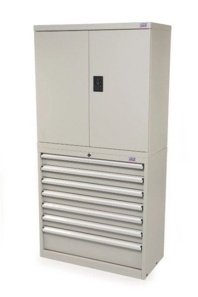

Nu ik er over nadenk....volgens mij had ik hem ook uit de tweedekanshoek. (Een tafel vlakbij de koffietafel. Ik had er toen ook een slijpmachine voor zaagbladen gescored. Die heb ik uitgeprobeerd op een blad voor mijn lamello frees en voldeed heel goed. Maar toch zal ik geen apparatuur bij HBM meer kopen. Er mankeert meestal wel IETS aan. Het ergste was een dure gereedschapskast (180 cm hoog) van toen 700 euro. Na een paar weken kon ik hem niet meer van slot krijgen. NUL KOMMA NUL hulp en/of service. Uiteindelijk met geweld de kast open gekregen. Aan de achterkant van de lades bleek de vergrendelstang in het slot te zijn gevallen vanwege een slechte puntlas. Nu zit ik dus voor 700 euro met een gapend gat van de slotcylinder en een kast die niet meer op slot kan. Een metaallintzaag waar meteen een afstandhouder van de uitschakelaar af brak, een zaagmachine van 800 euro waar van alles aan mankeerde en ga zo maar door. Ik koop er eigenlijk alleen nog maar boortjes en freesjes en (metaaldraai) beiteltjes en/of spullen van een origineel merk (Proxxon/Mitutoyo en zo). Jammer, jammer.

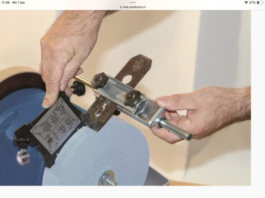

Ik heb er een van Scheppach, ooit gekregen van een vriend die er messen mee wilde gaan slijpen en dat toch te omslachtig vond.
Ben er inmiddels tevreden mee maar wel nadat ik een andere houder heb gekocht om beitels te klemmen. Origineel zat er eentje bij uit gezet plaatmateriaal zoals op bijgaande foto. Daar was niet mee te werken en heb vrij snel een andere gekocht, volgens mij van Triton.
Dat is dus wel iets om op te letten.
Die houder en dat plastic ding om de hoek te bepalen zitten ook bij dat HBM ding wat ik heb.
En inderdaad werkt dat niet super fijn.
Is die klem van Triton toevallig deze: Triton TWSSEJ rechte rand klem
Voor 25 euro is dat nog wel een mooie upgrade dan denk ik.

Jan v/d broek, je kan er toch een nieuw slotje in zetten? En het stripje even lassen? Die slotjes kosten weinig. Of heb je de kast gemold in plaats van de cilinder uit te boren?

Nee, het mechanisme ACHTER de lades was kapot. Slotcylinder was makkelijk te verwijderen, maar ik moest achterin zijn. Er is alweer een paar jaar overheen, dus weet niet meer precies hoe ik het heb opgelost. Maar feit blijft dat HBM het had moeten oplossen!!!
