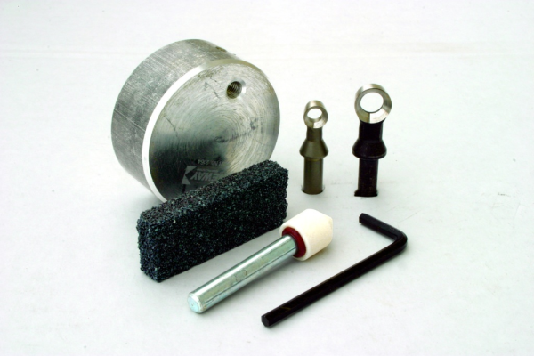

Ik heb een Makita bovenfrees RT0700C waarbij een spantang zit voor freesjes van 6mm. Ik heb deze tot nu toe nog niet nodig gehad. Recent kocht ik een ringbeitel termite xl (voor houtdraaien) met slijphulp. Dit omvat onder andere een slijpsteentje om te gebruiken in een frees of kolomboor met hoge snelheid (hetgeen ik niet heb). De diameter van de schacht van het slijpsteentje is 6,25 mm. Ik krijg het met moeite enkele mm in de spantang, maar durf niet goed door te duwen. Als ik het zo zou monteren slingert het slijpsteentje hetgeen zeker niet de bedoeling is.
Op de foto staat het slijpsteentje onderaan (ter illustratie), foto geleend van de houtdraaierij.
Mijn vraag is: mag ik de spantang meer open wringen zodat de schacht van het slijpsteentje er in past?
Ik heb reeds contact gehad met Ronald Kanne van de Houtdraaierij waar ik de termite gekocht heb. Hij kon me niet verder helpen omdat hij een kolomboor gebruikt.

Je kan ook een boorkop met morseconus in de vaste kop zetten, kan je hem vlot en veilig vast zetten
Dat zou natuurlijk handiger zijn, moet ik niet steeds naar de bovenfrees grijpen. Echter heb ik dan geen basis om de slijphulp tegen te houden. Dat is dat ronde aluminium schijfje op de foto hierboven waarin de snijring vastgezet wordt. Dit moet rusten op een plat vlak en tijdens het slijpen dien je het schijfje rond te draaien.

Schijfje heb je niet echt nodig als je de snijring in de beitel laat zitten….. zelf gebruik ik een accuboormachine om te slijpen en misschien zijn mijn slijphoeken niet helemaal optimaal maar het belangrijkste wat de snijring moet doen is snijden…. En dat doet ie.
Groetjes John
