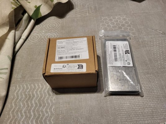

Bij deze een review van een slijphulp en diamantsteen via een Chinese webshop Temu.
Voor het geld moet je het natuurlijk niet laten.
Het kwam goed verpakt aan. de slijphulp in een kartonnen doosje de stenen in een zakje en dan nog eens per korrel apart.

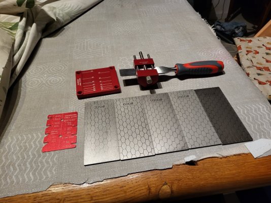

1000047733.jpgDeze direct ontdaan van verpakking en bijtel ingespannen.
De hoek is door het malletje goed in te stellen.
Je kan door dat plaatje de hoek van je bijtel te weten komen. Daarna kan je de slijphulp tegen een andere plaat zetten.
Hier staan aanduidingen op per gewenste hoek.
Ik heb een bijtel met hoek van 25 graden. We zetten de bijtel dus tot het streepje dat overeen komt met 25 graden.
Dan de bijtel vast klemmen door een bout vast te draaien. Hand vast is niet goed genoeg maar met een tang op de bout te zetten, blijft de bijtel nu wel goed zitten.
Hierna kunnen we beginnen slijpen.
De stenen hebben een grofheid van 320, 600 1000, 2000 en 3000.
De grofheid zullen we maar geloven want kan ik niet testen.
Wat ik wel merk is dat bij korrel 320 deze volgens mij toch wat "diamant" lost of toch snel afslijt.
Deze is namelijk na een paar keer gebruik al een pak minder grof.
Bij de andere heb ik dit niet gemerkt. Ik kan natuurlijk wel verwachten dat dit een "productiefout" is die door de kwaliteitscontrole is gekomen.
Maar voor dit geld kan ik dat nog wel ergens begrijpen en je weet van waar je ze koopt ook natuurlijk.
Is mijn bijtel scherp:
hier kan ik heel kort zeggen: Deze is scherp.
Kan ik mijn arm er mee scheren. Dat is niet het geval.
Kom ik moeiteloos door hout: dit dan weer wel.
Zelf ben ik tevreden van deze aankoop. Het doet wat het moet doen. Maar toch met een min puntje. Ik kan de bijtel niet vast genoeg zetten zonder een tangetje te gebruiken. Maar eens ik die gebruik voor dat klein beetje extra geen enkel probleem. De korrel die van de 320 snel "bot" word is ook niet ideaal maar na verloop van tijd wel te vervangen. het is natuurlijk ook een verbruiksgoed.
Raad ik iedereen dit aan: Dit is een moeilijke.
zelf maakt dat kleine puntje mij niet uit maar ik zou het begrijpen als je dit toch storend vind.
Het is natuurlijk ook maar een goedkope set als je het met andere vergelijkt.

Ik heb een set van Bangood (slijphulp) die moet ik ook met een tang vastzetten. Niet veel, maar wel een kwartslag. Verder heb ik nog een hele grote diamantsteen van DMT uit de jaren 80 die ik voor het slijpen van schaatsen gebruikte. In het begin ging dat zeer snel, later werd de steen een met een "fijne" korrel. Dezelfde ervaring heb ik ook met CBN stenen op een Tormek en een langzaam werkbankslijper. Met de Atoma diamant slijpplaat (baptist) heb ik dat (nog) niet.

Dat de steen met grove korrel wat diamanten loslaat is normaal. De grote diamanten breken nog door het slijpen. Dure stenen doen dit ook (misschien in iets mindere mate). Na een kwartiertje slijpen op die steen heb je dus al een fijnere korrel. Als dit stabiel blijft, is het een goede steen. Brokkelt hij verder af telkens je slijpt, dan is dit ongewenst.

Bij een veritas honingguide moet je ook een tang gebruiken om de klem goed vast te kunnen zetten. En ook bij een goedkopere stanley komt er een tang aan te pas. Het temu model verschilt daar dus niet in.

Wat ik wel heb gemerkt is dat je goed moet opletten dat beide kanten evenveel druk krijgen. In het begin draaide ik eerst de ene kant strak, en daarna de andere kant, Dan klemt de balk scheef en kan de beitel verdraaien. Gelijkmatig beide kanten aandraaien dus

ok Ik zal het in de gaten houden

Ik ga denk ik wel die bout bij mij vervangen door een inbus bout.
