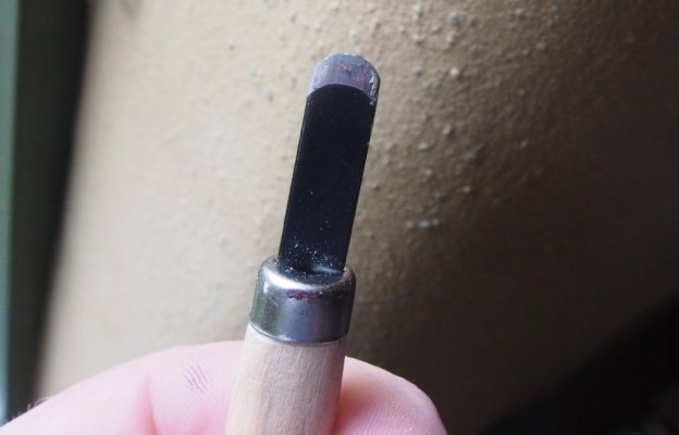

hoi allemaal,
van een dorpsgenoot kreeg ik een setje (goedkope) gutsen, met de vraag of ik deze voor haar wilde slijpen. Ik zou dat graag doen, want ik heb een set van 4 diamantstenen in 4 verschillende korrelgroottes. Maar voordat ik begin nog even de vraag of je elk ijzer mag slijpen op een diamantsteen? Ik heb gehoord dat niet ieder staal (bijv. gehard staal, hitte behandeld staal) zondermeer op iedere slijpsteen geslepen kan worden. Of bijv. zagen met geharde tanden die niet met een zoetvijl zelf geslepen kunnen worden. Waarschijnlijk ben ik te voorzichtig, want ik verwacht dat een diamansteen ook de hardere beitels wel aan kan, maar kunnen jullie hier misschien nog iets over zeggen? Ik heb ook nog een foto van de guts gemaakt, de bladen zijn op de platte delen zwart gelakt, ik heb geen idee wat voor metaal dit is, ik verwacht niet iets kostbaars (eigenaar vertelde dat dit een goedkoop setje gutsen was):

Hoi @hans81, dit lijkt idd een wat goedkoper setje houtsnij gereedschap. Mijn ervaring is dat het erg zacht staal is. Je kan altijd even voor de zekerheid op een stukje schuurpapier testen als je bang bent voor je stenen, maar verwacht dat het erg zacht is.

Zacht staal is moeilijk scherp te krijgen. Hoe groter de braam des te zachter zijn deze beitels. Met een schuurb and krijg je bij zacht staal een beter resultaat.
Persoonlijk blijf ik weg van dit soort setjes. Zelf als ze ervoor willen betalen zeg ik nee.

met een bandschuurmachine breng je wel gauw veel warmte in. Een stukje waterproof schuurpapier 400 doet het ook prima om een indruk te krijgen van het staal.
Een andere manier om een indruk te krijgen van de hardheid is het gebruik van een vijl. Maakt de vijl diepe krassen en heeft grip op het materiaal, dan is het niet hard. Glijdt de vijl grotendeels over het staal, dan is het aardig hard.
Ter vergelijk kun de dezelfde vijl een keer over goede beitel halen, lijkt misschien even zonde, maar geeft je veel vergelijk waar je altijd wat aan hebt.

Ik zie iets vergelijkbaars met wat ik in een la heb liggen. Ze zijn van wijlen mij vader en het ijzer is zacht. Denk er sterk over om ze naar de rommelmarkt te doen.

Dank allen voor jullie reacties! Ik ga het even met een stukje schuurpapier testen, goed idee!
