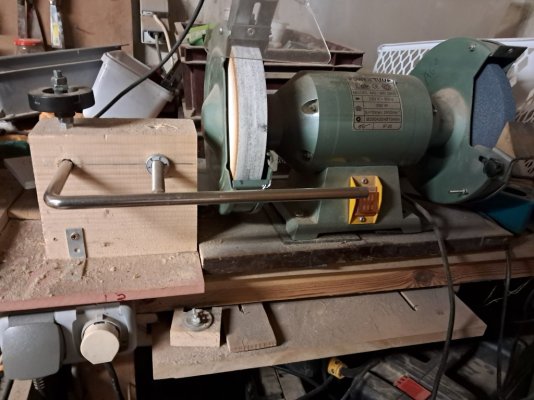

Ik heb een tormek, maar heb ook een blok gemonteerd op mijn wekbank zodat ik de beugel en alle hulpstukken van de tormek op de bankslijper kan gebruiken. Je kunt deze beugel en de hulpstukken appart kopen
