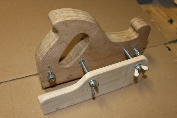

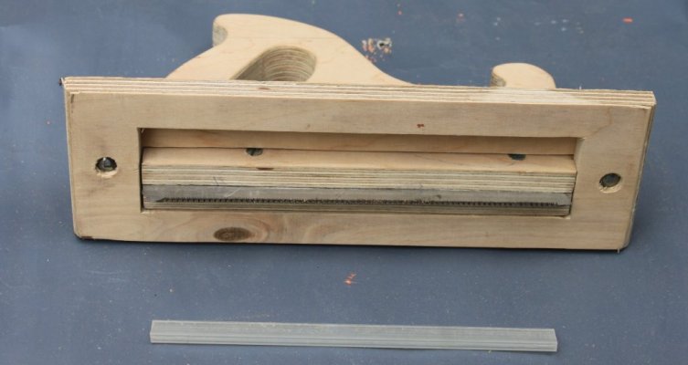

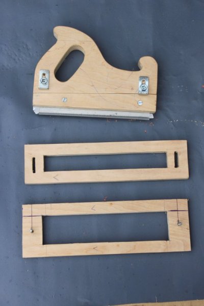

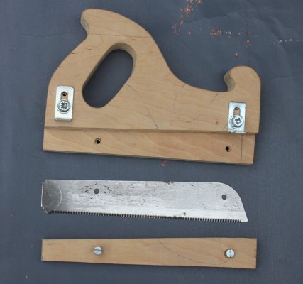

Na zoeken naar een geschikte tekening op internet en het aanpassen van het model naar mijn wensen, heb ik een kerfing plane gemaakt met breedte- en diepteafstelling. Je zou het een sleuvenzaag (dado saw) kunnen noemen: een combinatie van een stair saw met een kerfing plane.
Als zaag heb ik een goedkope japanse minizaag gebruikt, zoals je ze vaak aangeboden ziet op internet, de Lidle of Aldi voor nog geen 10 euro. Daardoor werd het dus geen erg groot model.
Het hout is 12 mm multiplex. Alles is uitgezaagd met mijn Proxxon figuurzaag met zaagjes Nr 7.
De werkwijze bij het gebruik: gebruik een geleider, bv een houten lat, en bepaal de plaats van de eerste zaagsnede.
(Hier is trouwens nog een andere manier om een sleuf te maken met een stair saw: RWW 155 The Stair Saw)

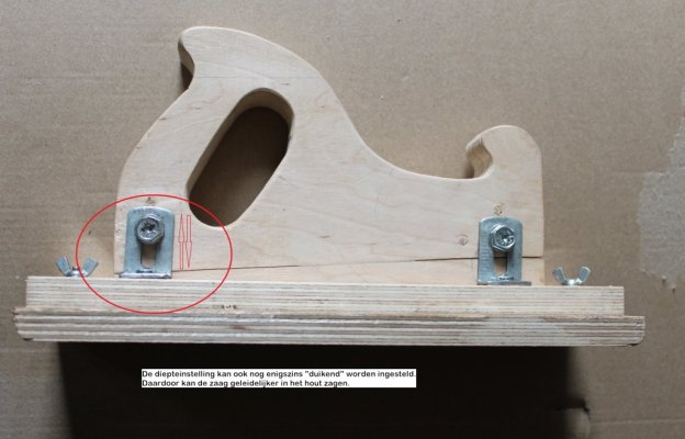

Zorg bij de bouw van deze zaag dat de afstand van de zijkant van de bodemplaat tot aan de buitenzijde van de zaag (gemeten vanaf de geleider) zelf een rond getal is, bv 3 cm. Dat is gemakkelijk bij het bepalen van de eerste zaagsnede van een sleuf.
De tweede zaagsnede stel je in door de zaag in de bodemplaat het gewenste aantal millimeters te verschuiven.
In mijn versie is dat max 18 mm. De diepte instelling is max 6 mm.
Het is ook mogelijk om de zaag enigszins van ondieper naar dieper in te stellen (gerekend vanaf de voorkant van de zaag naar de achterkant).
Dit kan door de diepte instelling enigszins van diep naar ondiep in te stellen. Dit zie je ook bv bij de Jointmaker Pro, die ook met een Japanse zaag werkt.
Bij het testen (op 9 mm berkenmultiplex) merkte ik dat je het beste tóch zaagbewegingen kunt maken ipv één doorgaande beweging. Ook niet te diep gaan in één keer (vind ik), maar dat ligt waarschijnlijk aan de eigenschappen van berken multiplex. Massief hout zaagt volgens mij iets makkelijker.
Ik heb er ook een ontwerptekening in Paint van gemaakt, mocht iemand hem ook willen maken.
Een langere versie met een grotere zaag is een kwestie van de lengtematen aanpassen.
