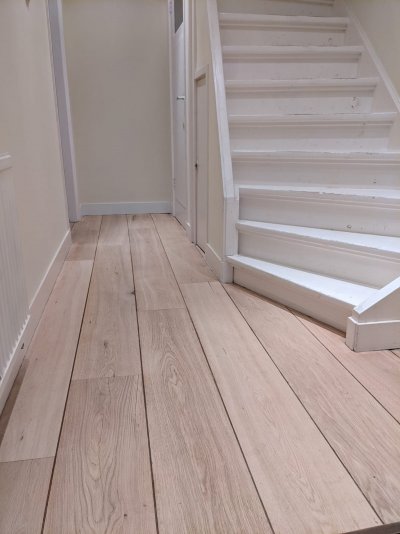

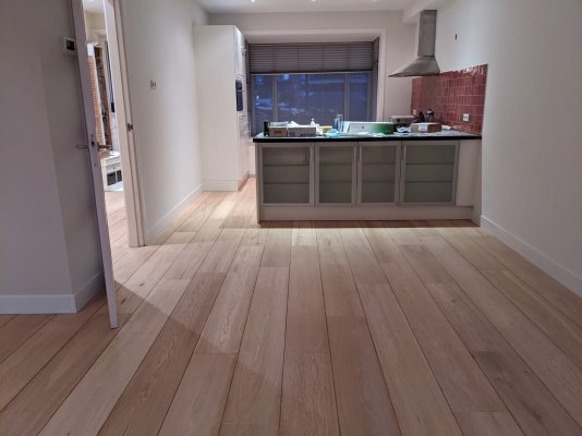

Dag allen! Ik wend me tot jullie omdat ik moeilijk het juiste advies krijg. Alle parketleggers/houtbewerkers die ik spreek zeggen iets anders.
We zijn net naar een nieuw huis verhuisd waar een parketvloer ligt. We hebben een parketlegservice gehuurd om de vloer te schuren en opnieuw te bewerken. Omdat wij kleine kinderen hebben was hun advies: gebruik Skylt. Dat is misschien een wat duurdere manier van bewerken, maar het is ook de meest bestendige manier. We vinden het ook wel leuk dat de vloer er nu zo onbewerkt uitziet, maar leefbaarheid was eigenlijk ons belangrijkste argument. Op hun advies hebben ze twee lagen Skylt aangebracht.
Alleen: bij werkelijk alles wat er op vloer valt, van een druppel water tot een chipje, blijft er een vlek achter. Dat is natuurlijk vaak zo met hout, maar dit is wel extreem. Drie weken leven we nu op deze vloer en het is een vlekkenfeest.
Wat zeggen jullie? Is twee lagen Skylt genoeg? Is het misschien zinvol om er een extra laag (mat)lak op aan te brengen? Of is er iets anders wat we kunnen doen om de vloer een beetje extra te beschermen?

Wij hebben Skylt op het parket en op het aanrechtblad. Ik vind het niet zo mooi, het is met toch de plastikie, maar na 6 jaar ziet het er nog prima uit. Het is zeker niet gevoelig voor vlekken. Vloer wordt elke week ook nat gedweild.
Gaan die vlekken er bij jou niet uit? Op de foto's zie ik wel een mooie levendige vloer.

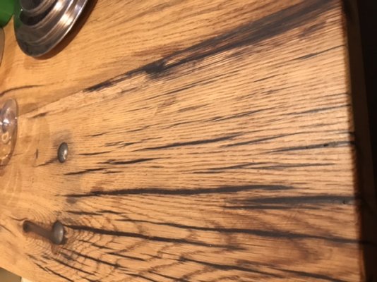

Na een aantal jaren vind ik het een doods en uitgebleekt geheel. Waarschijnlijk door het gebruik gaat het toch meer glimmen na verloop van tijd. Ik weet dat als je eiken met olie behandeld dat het naar een geel/bruinige kleur neigt, maar ik zal morgen nog een keer een foto posten van onze vloer en het keuken meubel. De een in Skylt, de ander met olie, schellak en was. Maar het is een strikt persoonlijke mening en het hangt ook van de rest van het interieur af, wat voor sfeer wil je hebben.
jpandriesse
17 nov 2009
3.113
365
Het land van Maas en Waal

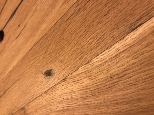

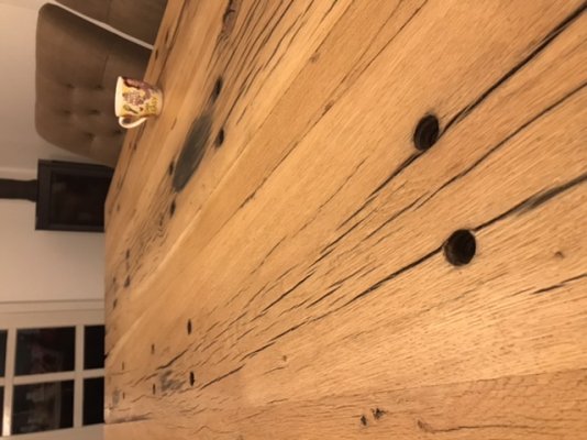

Dit is onze eettafel (stukje daarvan), eiken met 2 lagen Skylt.
Hier onder ons aanrechtblad, dat is eiken, eerst behandeld met epoxy en daarna Skylt. Dit oogt wel iets meer ‘kunst’, maar dat komt dan vooral door de epoxy.
Beide foto’s zojuist genomen met binnenverlichting aan, dus de kleur oogt nog wat geler dan bij daglicht.
Het ligt ook wel aan het soort eiken, we hadden in ons vorige huis Skylt op de eiken vloer en die was witter/bleker dan van onze tafel.

Als je de Ultramat 2k hebt, dan zou de vloer "vlekloos" moeten blijven. Ik ben erg enthousiast over het resultaat, voor mijn vrouw had de vloer iets donkerder mogen zijn.
Met onze parketteur hebben we ook nog een discussie over of het 2 of drie lagen zouden moeten zijn. Volgens de fabrikant zijn het drie lagen en hij houdt vol dat twee voldoende zijn. Denk niet dat we die discussie gaan "winnen".
Aangezien hij nog steeds maar de helft van de plinten heeft geplaatst, nadat hij begin van de zomer de vloer had geschuurd, zijn we uitgepraat;)
