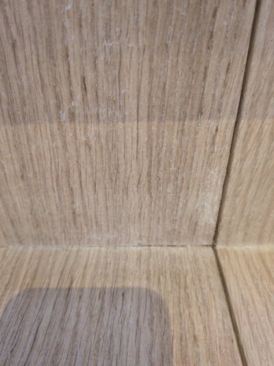

Hallo allemaal,
Ik wil mijn trap in 2 lagen Skylt original en 1 laag topcoat zetten. Omdat ik nog nooit mer Skylt gewerkt heb, heb ik een paar proefstukjes gemaakt om te kijken naar de kleur.
Wat me opvalt: overal lees je dat de originele klwur behouden blijft. Ik zie echter toch een kleurverschil zie fotos. Dit is 1 laag Skylt original ongeveer 4 uur geleden aangebracht. Ik heb een hele pot Skylt (0,5 ltr) met verharder gebruikt. Eerst pot schudden, daarna verharder, door zeefje, 10 min laten wachten en doorroeren. Daarna met roller van 0.9 mm over het hout. Het hout was geschuurd met p80 en daarna p120. Hebben andere mensen hier een zelfde kleurverschil als ze met Skylt werken?

Tenzij je olie/wax met wit pigment gebruikt, gaat dit toch zowat het minimum aan verkleuring zijn dat je gaat bereiken op eiken
boertje125
17 okt 2013
2.565
619
het is na 4 uur nog lang niet uitgehard.
dat trekt nog een heel stuk bij.
wat voor zeefje?

skylt op de trap wil ik sowieso afraden; wij hebben het op een vloer in de slaapkamer en het valt me echt tegen wat je er allemaal op ziet. De stelregel "hoe matter hoe kwetsbaarder" ging weer goed op. De hermadix parketlak verderop in het huis is wel knoeterhard en wekelijks loopgeweld, morsen & dweilen is geen probleem.
Ik had het idee dat 2 lagen original + 1 laag extra (de nieuwe van skylt), toch wel voldoende zou moeten zijn... Mijn vrouw wil graag de natuurlijke houtlook behouden en vandaar dat ik bij skylt terecht kwam.

Advies mag je mee doen wat je zelf wil natuurlijk🤷‍♂️
Ik zeg je alleen, slijtvastheid lijkt niet het ding te zijn en als je iets doet op een trap is het slijten.

Laatste laag Skylt Titanium, die is een stuk slijtvaster. Ik heb hier, vanwege een fout, 4 lagen op de vloer. 2 normale Skylt en 2 lagen titanium en dat is echt serieus hard

ik gebruik nooit een zeefje. (verf met verontreinigingen gebruik ik wel ergens waar het niet in het zicht komt)
hoe lang duurt het voordat het daar door dat zeefje is gezakt ?
bij dit weer is de open tijd van skyle niet zo erg lang

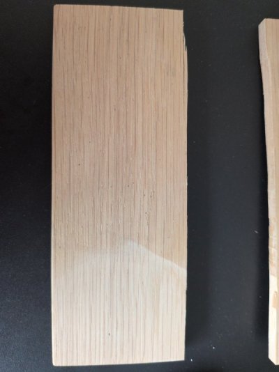

Hallo allemaal,
Heb je nieuw hout gebruikt, of heeft het proefstukje als eens eerder een afwerking gehad van lak of olie. Als daar nog rest van in het hout zitten, zie je dat als kleurverschil nadat je skylt aanbrengt. Ik heb recent een paar keer wat afgewerkt met skylt over een glanzende laag epoxy heen. Het hout komt dan, althand dat vind ik, veel mooier uit. De eerste keer was ik net door de glanzende laag heengeschuurd, wat doffe lelijke plekken opleverde in het resultaat.
Het was nieuw hout. Heb zojuist de trap in de eerste laag gezet, alleen op sommige plekken lijkt het iets te dik. Er is op sommige plekken een "witte waas". Ik denk dat de enige oplossing is die plekken schuren en dan nog een poging wagen, maar nu een stuk dunner?
Overigens lijkt dit alleen gebeurd te zijn bij de planken die wat " roder" zijn, bij de andere die dezelfde laagdikte hebben is er geen probleem.

Ik zou eerst even de boel goed uit laten harden voordat je gaat schuren, wellicht trekken de plekken nog weg. Het is echter wel belangrijk om gelijkmatig aan te brengen

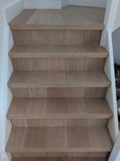

Uiteindelijk heb ik het een beetje opgeschuurd, nog een laag erover en uiteindelijk de nieuwe Skylt extra. Die laatst vloeit erg mooi en makkelijk. Uiteindelijk ziet het er best ok uit (het moet nog wel afgekit worden).

Dat ziet er prima uit pompedom, wordt een gave trap. Zijn die witte vlekken nog verdwenen door het wat langer te laten uitharden, zoals Rizz dacht (en ikzelf eigenlijk ook).
Het trok helaas niet weg, dus heb ik het een beetje weggeschuurd en daarna overheen gelakt (nog een laag Skylt en Skylt Extra). Ik zie geen verschil in glans vooralsnog.
