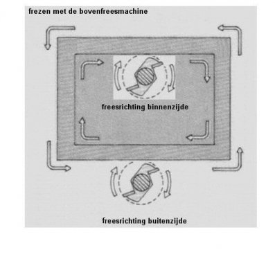

Hallo, van familieleden van een overleden vriend kreeg ik een bovenfrees. Het freesmachientje heeft maar 1 draairichting. Om te voorkomen dat de machine uit de handen vooruit schiet vraag ik me nu af wat de beste handeling is namelijk de machine voor mij wegduwen tijdens het frezen of naar mij toetrekken? Ik lees op sommige websites naar links of rechts bewegen maar ik dacht toch dat je een bovenfrees eerder voor je uitduwt of naar je toetrekt. In ieder geval wat is volgens jullie de beste beweging: duwen of naar je toetrekken?

Op mijn groene bosch frees staat een pijl, die aangeeft hoe de frees draait. als ik aan de binnenkant frees (in een gat) dan frees ik in de richting van de pijl.
(ik heb de pijl aan de andere kant van de frees in tegenovergestelde richting gezet, voor als ik aan de buitenkant frees)

Vooruit dan maar weer, een plaatje zegt meer dan 1000 woorden;)
Bekijk bijlage 69326
Mvg, :).
Is dit plaatje wel de juiste manier? Dit is toch meelopend frezen, waarbij draairichting en beweging dezelfde zijn. Hierbij loop je toch het risico dat de machine het heft in handen neemt en zichzelf vooruit trekt waardoor je de controle verliest. Je moet het werkstuk toch tegen de draairichting in bewegen.

Dit is juist wél de juiste manier. Bij deze manier heb je juist niet dat de machine zichzelf vooruit trekt. Kijk er maar eens goed naar. Maar het blijft lastig met al die pijltjes :)
Jelmer heeft gelijk, ik heb er ook flink over moeten peinzen destijds maar het klopt als een bus

Het plaatje is inderdaad juist (en ik had het mis). Ik heb vergeleken met wat ik doe bij de verticale freesmachine (toupie), en daar is de beweging omgekeerd. Je duwt het werkstuk tegen de freesrichting in. Maar het verschil is dat je bij de verticale freesmachine het werkstuk beweegt, waardoor je inderdaad de omgekeerde beweging maakt als dat je de machine beweegt.
