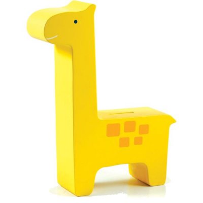

Hallo,
Ik wil een 3d afbeelding maken van een afbeelding die ik op internet gevonden heb. Dit is een foto en bijgevolg in 3D.
Via sketchup kan ik dmv de photo matching functionaliteit (onder FILE- import) een nieuw ontwerp maken door de tekening te gaan overtekenen.
Iedere poging mislukt tot nu toe omdat mijn getekende vorm in bij voltooiing in alle mogelijke richtingen uitwijst. Maw, ipv een 2D tekening heb ik de meest bizarre vorm.
Weet iemand hoe ik snel en eenvoudig de contouren van de giraf kan verkrijgen?
De bedoeling is om te exporteren naar DWG bestand en daarna via een CNC te laten infrezen in een mal...
Alvast bedankt
Bert

bij het overtrekken moet je ervoor zorgen dat je camera staat op "Parallel projection" en kies vervolgens voor een standard view (top/left/right) Zo voorkomen je dat je in het wildeweg in de 3d ruimte tekent. Extrusions kun je vervolgens het beste in perspective doen, anders zie je niet wat er gebeurt.

Helaas is het niet toegelaten om een ander perspectief te kiezen dan het standaard. Als je de hoek wijzigt, dan verdwijnt de tekening en kan je niet na-tekenen...

De foto is ook niet "ideaal genoeg" genomen om foto matching toe te passen. Het is echter een tamelijk simpele vorm om zelf te tekenen en er dan mbv de push/pull tool volume aan te geven. Zou niet langer dan een half uurtje hoeven te duren.

Vreemd, bij mij doet ie het altijd. Ik trek op deze manier ook regelmatig dingen over. Open bijgevoegd sketchup bestand (in zip) eens, hierin heb ik de afbeelding toegevoegd en staat ie als het goed is ook op het goede aanzicht.
En wat borre zegt, deze afbeelding moet redelijk simpel zelf te tekenen zijn.

Via de Sketchup Pro (kan je 8u gratis gebruiken) kan je exporteren naar DWG/DXF.
De CNC bediener kon hiermee weg om de mal te frezen
