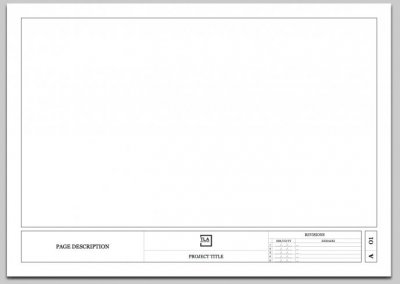

doe je dat niet "gewoon" met layout? Google sketchup (pro) bestaat uit 3 onderdelen:
1) sketchup zelf (lekker duwen/trekken)
2) Style builder (om het allemaal net even anders eruit te laten zien)
3) Layout (aanzichten, details en dus ook kaders, titelblokken etc. etc.
Screen Shot 2015-08-19 at 20.07.40.jpgScreen Shot 2015-08-19 at 20.09.38.jpg

Juist, dat was waar ik naar op zoek was. Wist ook niet dat dit mogelijk was ;) Dank je wel !
