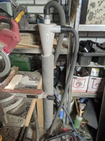

Het idee is opzich prima, ik heb wel m'n vraagtekens bij hoeveel krachtverlies hij heeft door luchtlekken. ik heb zelf ook iets in die trent, 125 buis met cycloon erboven op. Onderkant een verlijmbaar schroefdeksel. Zeer compact en zeer makkelijk te legen
    98,7 KB · Weergaven: 46
