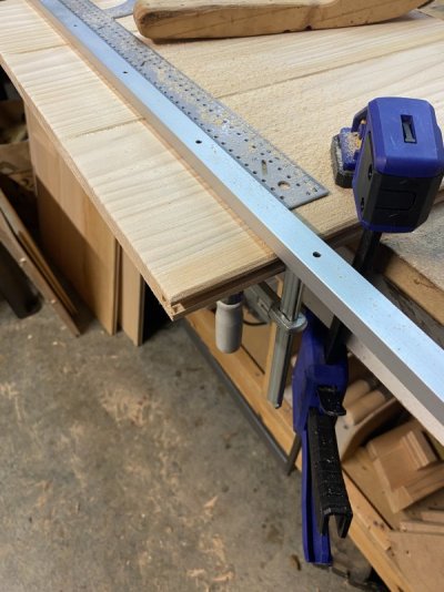

Ik maak een egelhuisje en zocht een simpele geleider voor mijn cirkelzaagje om de gelijmde platen af te korten. Gevonden in de vorm van een T track geleiderail die met Festool lijmklemmen wordt bevestigd. Nb voor het grote werk heb ik de Festool liniaal met F invalzaag maar dat was hier te fors.

Als je je liniaal aan het eind een steuntje geeft van de zelfde dikte, kan je er prima mee afkorten. Werkt gewoon makkelijker.

Gewoon met je liniaal. Makkelijker met aftekenen en meten. Jouw strip werkt ook. Met een zaag die niet voor een liniaal is, doe je het altijd zo.
